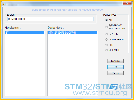

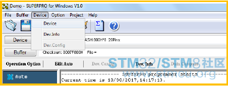

/ ^! u$ t& w6 @1 S安装后打开,选择芯片型号。
) v- I! n6 ]: \) n5 T 12.jpg

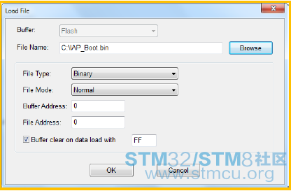

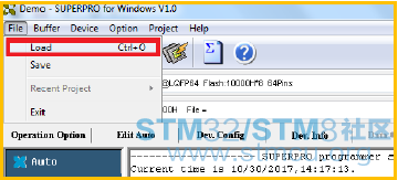

打开IAP_Boot.bin文件
! L  |$ s6 y+ p+ g 13.jpg 0 l7 H" O2 h9 P+ c4 A. {
& T& }7 {- E8 }

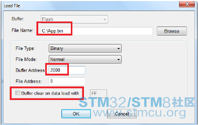

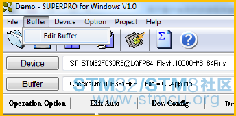

/ {1 W0 x8 }3 o1 `# A2 H然后再打开APP.bin文件,操作注意选择地址以及不可覆盖选项
+ r4 ]7 B3 k5 @7 C1 [3 k 15.jpg 1 M$ s. M6 n. n
2 S% m) N3 f- ~! P" ~4 [) `$ X/ P

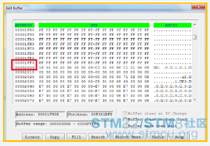

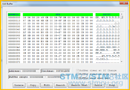

察看拼接是否成功/ L. V. Z6 e5 {
会在Buffer中看到地址0x0000 0000存入的是IAP_Boot.bin的内容,在地址0x0000 2000地址上存入的是APP.bin文件中内容,此时即拼接成功。
1 k( ?% K% L4 w" o 16.jpg 6 D" r1 D4 v9 W4 y) f
* {4 w+ Z9 `# H( t 00.png ! N, Y7 J* j/ k) b6 ^" h/ D
; v5 E5 s+ E# p

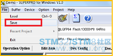

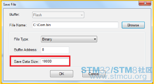

* P* f+ ]/ L- A& p4 C0 P9 \保存拼接后的文件
, Z) w& X5 j) d* h# ?注意选择数据大小,生成最终量产烧写文件Com.bin
$ e6 A% ?. d: {% G* a, ]' A! n+ S+ V" B) `6 z: f4 J
19.jpg $ G9 p5 X# Q! X6 r: z' j
