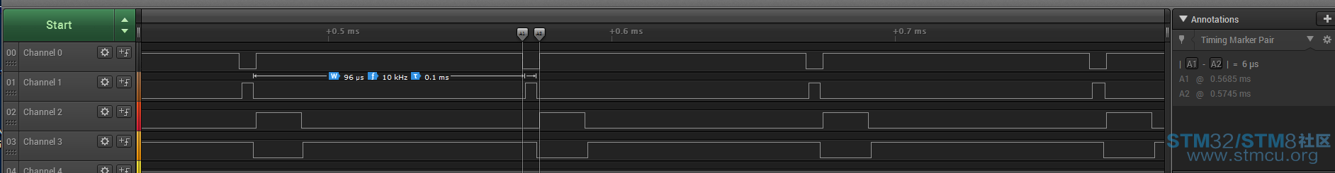

       我最近在学习PWM控制直流有刷电机, 选了个STM32F103x的片子和IRS21867的半桥驱动芯片。
IRS21867一个片子需要两路PWM控制,然后在PWM输出波形上面有点疑问。
       请问,直流有刷电机的 半桥MOS管端波形是什么样的呢?
下图是我弄的4路PWM波形如下图,感觉驱动两路半桥MOS会比较奇怪。

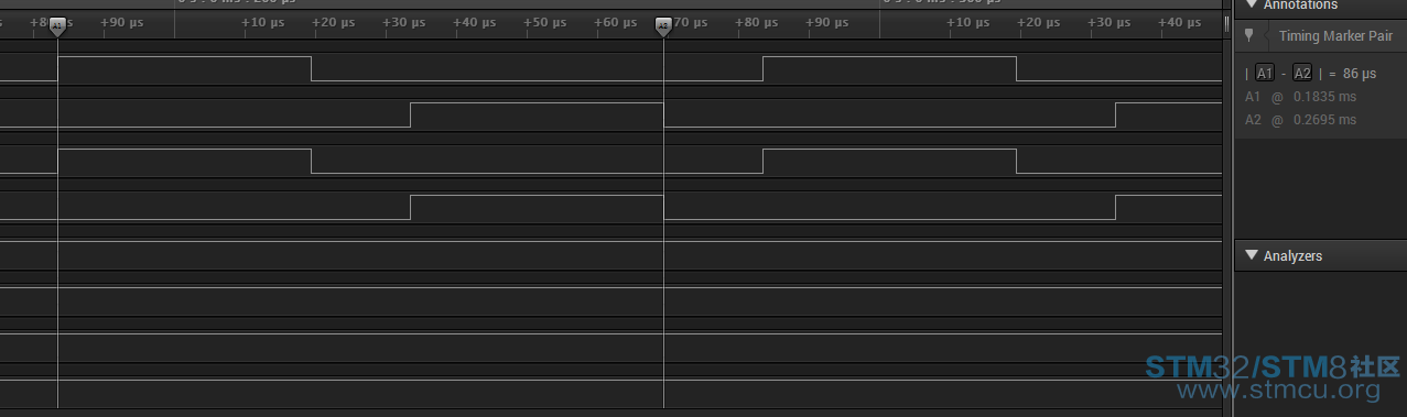

您好,我现在是能够输出PWM波形,也能控制死区时间。我是想问一下,如果是半桥驱动直流电机,半桥的输出级HO, 和LO(也就是MOS管的G极)端的波形是什么样的。现在的波形死区是可控的互补PWM,上两个一对,下两个一对,不过不知道电机端的MOS管 G极波形是什么样的,请教。

你是4个N管吗?
贺工 回答时间:2017-11-14 12:30:16
用示波器测下管G对地的波形就是了,上管的话是G对浮地的波形

谢谢回复,是4个N管的。半桥PWM驱动。12KHZ, 24V
