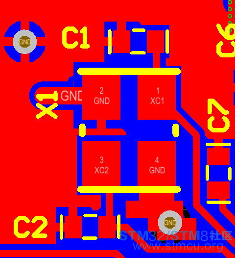

求帮忙看个晶振电路
mockingbird 提问时间:2017-11-15 09:26 /
C:\Users\Mocking_Bird\Desktop\QQ图片20171115091547.png自己画的晶振电路由于失误导致地没有充分连接,板子已经投出去了,可能会造成晶振不起振吗?怎么补救?谢谢了

七哥 回答时间:2017-11-15 10:12:37
问题不大,刮开铜皮,上一坨锡
七哥 回答时间:2017-11-15 10:15:57
你用的晶振手册在哪里?
看一下,这是无源晶体,一般你这两个GND是空脚,接了GND起到锦上添花的作用,不接也能用。
如果是壳体接地的话,那么你有一条腿接过了

mockingbird 回答时间:2017-11-15 10:19:55
toofree 发表于 2017-11-15 10:15
你用的晶振手册在哪里?
看一下,这是无源晶体,一般你这两个GND是空脚,接了GND起到锦上添花的作用,不接 ...
非常感谢!
五哥1 回答时间:2017-11-15 11:34:20
晶振内部的两个管脚是相通的,理论上一个管脚连地后,相当于两个连地,不去管它,如果出现晶振不工作,建议加电阻,具体见手册。
