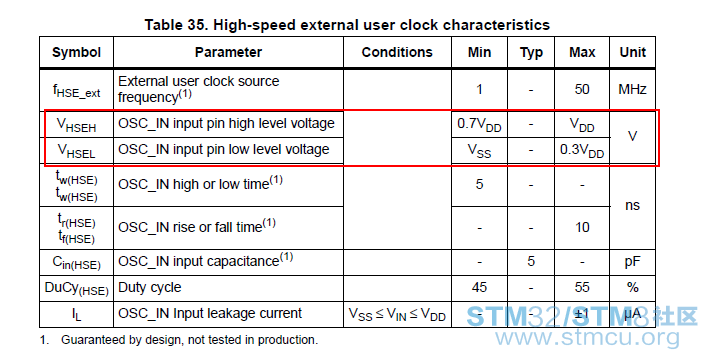

废鱼 回答时间:2017-11-18 16:06:24
在对应的硬件手册中有介绍。下图是我从F4上截取的。

感谢版主,看的不是很明白,能麻烦解释一下嘛?非常感激~

常规理解:
0-0.3V是低电平,
大于0.7V是高电平,也就是0.7V以下是低电平。
