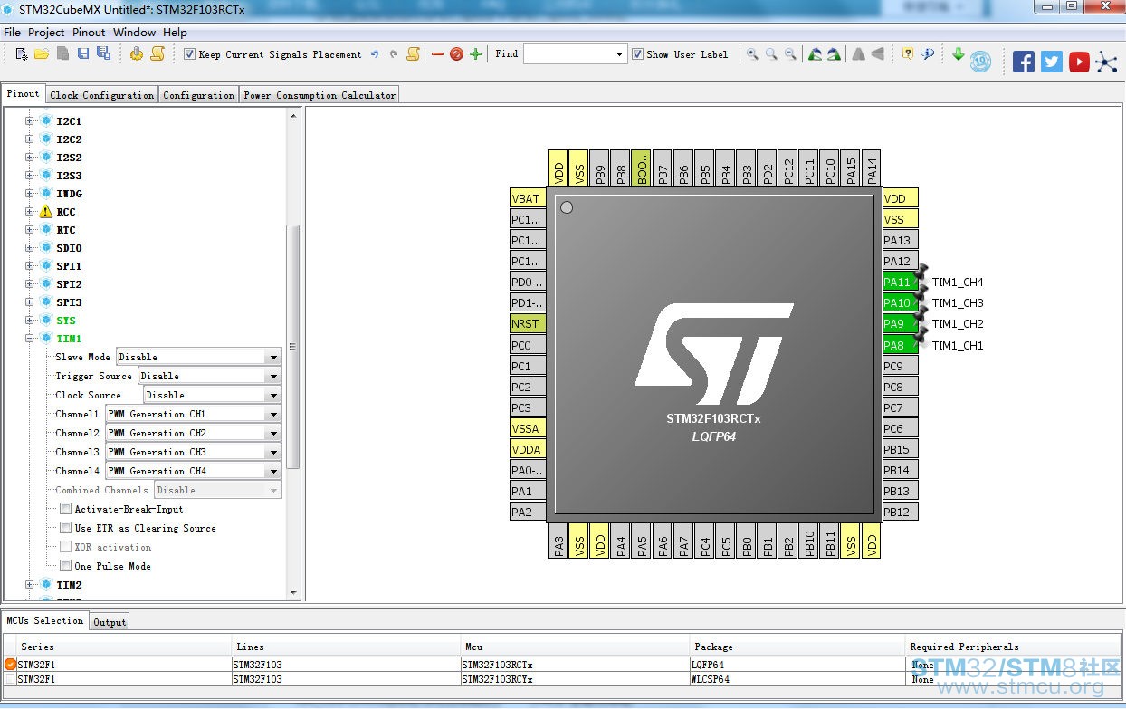

源程序是控制TIMI的CH1通道输出PWM 波,使PA8连接的LED 由亮到灭。现在我想增加三路一样的输出。 程序如下: 但是PA9,PA10,PA11,都没有输出是为什么。怎么改才可以呢? void TIM1_PWM_Init(u16 arr,u16 psc) { GPIO_InitTypeDef GPIO_InitStructure; TIM_TimeBaseInitTypeDef TIM_TimeBaseStructure; TIM_OCInitTypeDef TIM_OCInitStructure; RCC_APB2PeriphClockCmd(RCC_APB2Periph_TIM1, ENABLE);// RCC_APB2PeriphClockCmd(RCC_APB2Periph_GPIOA | RCC_APB2Periph_AFIO , ENABLE); //使能GPIO外设时钟使能++++++ //设置该引脚为复用输出功能,输出TIM1 CH1的PWM脉冲波形 GPIO_InitStructure.GPIO_Pin = GPIO_Pin_8 | GPIO_Pin_9 | GPIO_Pin_10 | GPIO_Pin_11;//TIM_CH1++++++++ GPIO_InitStructure.GPIO_Mode = GPIO_Mode_AF_PP; //复用推挽输出 GPIO_InitStructure.GPIO_Speed = GPIO_Speed_50MHz; GPIO_Init(GPIOA, &GPIO_InitStructure); TIM_TimeBaseStructure.TIM_Period = arr; //设置在下一个更新事件装入活动的自动重装载寄存器周期的值 80K TIM_TimeBaseStructure.TIM_Prescaler =psc; //设置用来作为TIMx时钟频率除数的预分频值 不分频 TIM_TimeBaseStructure.TIM_ClockDivision = 0; //设置时钟分割:TDTS = Tck_tim TIM_TimeBaseStructure.TIM_CounterMode = TIM_CounterMode_Up; //TIM向上计数模式 TIM_TimeBaseInit(TIM1, &TIM_TimeBaseStructure); //根据TIM_TimeBaseInitStruct中指定的参数初始化TIMx的时间基数单位 TIM_OCInitStructure.TIM_OCMode = TIM_OCMode_PWM1; //选择定时器模式:TIM脉冲宽度调制模式1+++++++++++++ TIM_OCInitStructure.TIM_OutputState = TIM_OutputState_Enable; //比较输出使能 TIM_OCInitStructure.TIM_Pulse = 0; //设置待装入捕获比较寄存器的脉冲值 TIM_OCInitStructure.TIM_OCPolarity = TIM_OCPolarity_High; //输出极性:TIM输出比较极性高 TIM_OC1Init(TIM1, &TIM_OCInitStructure); //根据TIM_OCInitStruct中指定的参数初始化外设TIMx TIM_OCInitStructure.TIM_OutputState =TIM_OutputState_Enable; // +++++++ TIM_OCInitStructure.TIM_Pulse = 0; TIM_OC2Init(TIM1, &TIM_OCInitStructure); TIM_OC2PreloadConfig(TIM1, TIM_OCPreload_Enable); TIM_OCInitStructure.TIM_OutputState =TIM_OutputState_Enable; TIM_OCInitStructure.TIM_Pulse = 0; TIM_OC3Init(TIM1, &TIM_OCInitStructure); TIM_OC3PreloadConfig(TIM1, TIM_OCPreload_Enable); TIM_OCInitStructure.TIM_OutputState =TIM_OutputState_Enable; TIM_OCInitStructure.TIM_Pulse = 0; TIM_OC4Init(TIM1, &TIM_OCInitStructure); TIM_OC4PreloadConfig(TIM1, TIM_OCPreload_Enable); TIM_CtrlPWMOutputs(TIM1,ENABLE); //MOE 主输出使能 TIM_OC1PreloadConfig(TIM1, TIM_OCPreload_Enable); //CH1预装载使能 +++++++ TIM_OC2PreloadConfig(TIM1, TIM_OCPreload_Enable); TIM_ARRPreloadConfig(TIM1, ENABLE); //使能TIMx在ARR上的预装载寄存器 TIM_Cmd(TIM1, ENABLE); //使能TIM1 } |
就没有输出了。
