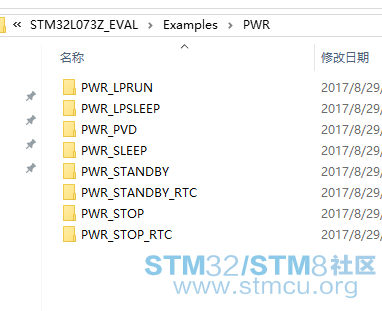

请教下,stm32L03 系列的单片机,那种模式最省电还有中断能够唤醒 ??
我目前使用的是 PWR_STOP_RTC 模式,目前可以自动唤醒
下一步准备把 外部中断加上并且能够唤醒 (也就是最终实现的功能是 单片机能够自己定时唤醒还有外部中断唤醒功能)  ,不知道使用哪种模式合适啊 ??
