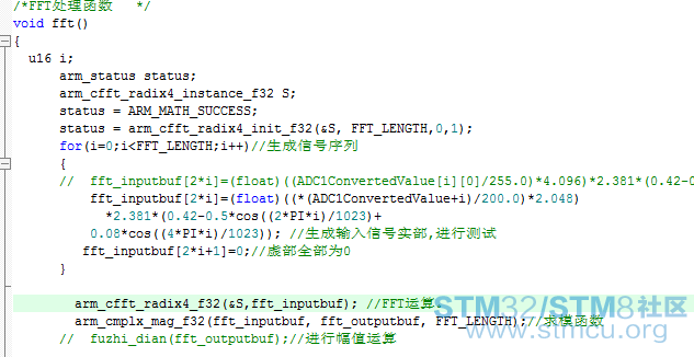

请问如何将AD信号的数值发送到fft中?
说得对 提问时间:2017-11-25 21:00 /
然后进行fft以及取摸运算?比如我用STM32F4的内部AD,我采样的数据是1024个,用DMA传输,我程序上可以这样写么?写在实部上面?这样写有问题么?
函数如图所示。
函数如图所示。
赞 收藏 1 评论1 发布时间:2017-11-25 21:00
uwyciw100 回答时间:2017-11-28 08:32:29
程序看没什么问题。楼主如果只有实信号,觉得没有必要添加一个全0的虚部,而使用cfft。直接用rfft就可以了。
