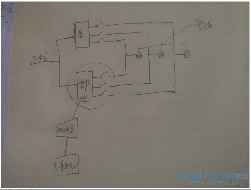

需要一个用手机来控制12个独立开关的模块加外壳,
具体实现方式为手机端软件--终端服务器--控制器--开关。
模块的每一个开关要能独立并联到另一台设备上的每一个独立开关,实现与原设备独立控制线路的开闭,当原设备每一组开关进行开关动作时,向控制器发送信号。
如图示:
N个灯共走一根零线,画圈的是需要开发的部分。需要原设备每一次开关时,新设备对应的开关都能得到一个信号。

说简单点就是,能知道灯亮还是灯灭了,常见的就是检测电流,但这有12路开关,不可能挂12片电流检测的IC,那样成本太高了。

被控WIFI那有单片机吗,交流回路上用电阻分压-光耦隔离进单片机,单片机检测管脚电平状态,为高是亮,为低是灭。不过也挺麻烦。

wifi用机智云、涂鸦云等,最近在试用涂鸦的产品,也可以,非常方便;检测状态,用光耦隔离,就近测电压就可以。
