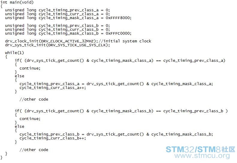

本帖最后由 ctang 于 2017-11-29 13:35 编辑 这两个if表达什么样的逻辑?
1 成立,不管3,死循环等待1不成立;
1不成立,3成立,只执行2;
1不成立,3不成立,执行2,执行4;
条件判断里面是计时吗,多少s一次?
从变量字面来看,应该是这个意思。

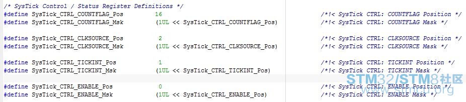

用的系统滴答时钟(硬件定时器)
这两个计时有什么关系,一个0xFFFF8000,一个是0xFFFC0000?
