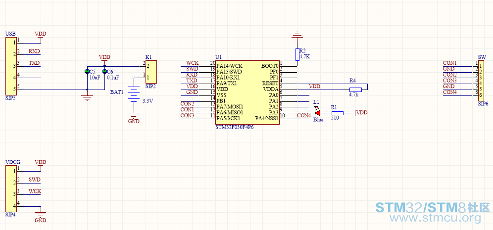

我做了一个小电路,根据stm32f030f4p6的PA4、PA5、PA6、PA7的输入状态决定从串口写不同的内容。
结果这个程序编完只要用stlinkV2写到CPU里面,stlink就再也连不上CPU了,CPU自己也不工作了,哪位大侠给指点一下问题出在什么地方。

五哥1 回答时间:2017-12-10 02:08:55
看下手册,PA14,PA15应当配置为SWD了。
maxtch 回答时间:2017-12-2 18:07:15
首先,把复位线接出来。芯片是可以在复位的状态下被擦除的,程序不启动不会关闭 SWD。然后,在 Cube 里面选管脚功能的时候,默认别忘了打开 SWD 或 JTAG 脚,否则程序运行起来后 SWD 就不能用了。

sunke9 回答时间:2018-4-22 11:43:06
楼上正解!后来发现是这样的
