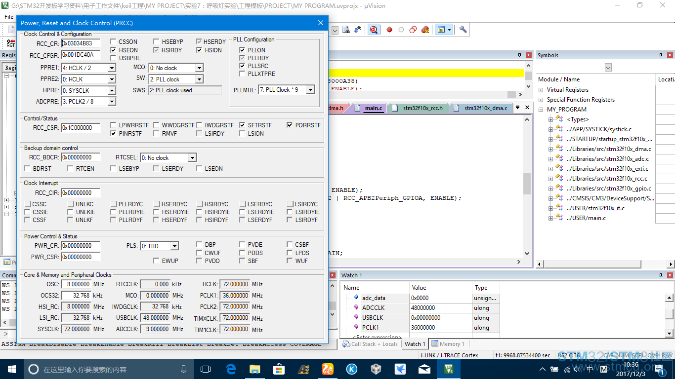

KEIL5 通过PRCC窗口和WATCH1窗口观测的ADC时钟值不一样,怎么回事?我是通过RCC_ADCCLKConfig(RCC_PCLK2_Div8)来设置ADC的时钟,PRCC窗口显示的ADC时钟值是对的9MHZ,但WATCH1窗口显示的ADCCLK的值却永远是48MHZ,很疑惑求解,谢谢。
注意观测PRCC窗口的ADCCLK和右下角WATCH1窗口ADCCLK时钟,两者不一致。

就怕这两不是同一个东西。
全工程搜索一下ADCCLK有几个定义?系统时钟是72M的话,ADC的时钟不可能出现48M。
