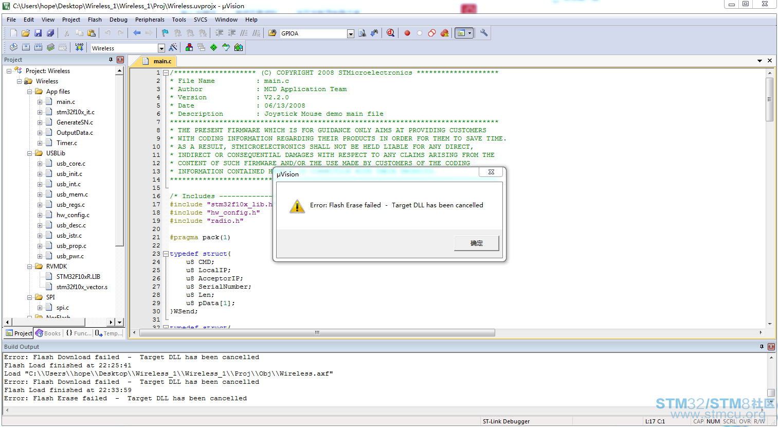

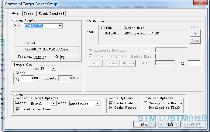

大侠们,帮忙看下,用的ST-LINGK  能识别目标芯片,但不能下载或者擦除

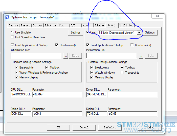

dzwwzd6699 回答时间:2017-12-3 23:00:45

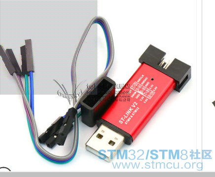

我的这种stlink这样能用。实在不行串口下

谢谢,我这边用的是在正点原子哪里买的那种ST-LINK,下载F429用JTACK口没有问题,最近用STM32F103C8T6做一个小东西,只有SWD接口,出现这么怪异。

有两个芯片,一个新焊接的芯片在SWD口的时候可以直接认识目标芯片,但还是不能下载,已经下载过的芯片,把复位拉低,swd才能认识目标芯片,但两个都不能下载。

maxtch 回答时间:2017-12-4 15:46:33
hopepd 发表于 2017-12-4 09:55
有两个芯片,一个新焊接的芯片在SWD口的时候可以直接认识目标芯片,但还是不能下载,已经下载过的芯片, ...
尝试一下复位拉低后擦除。程序可能吧 SWD 关了。
