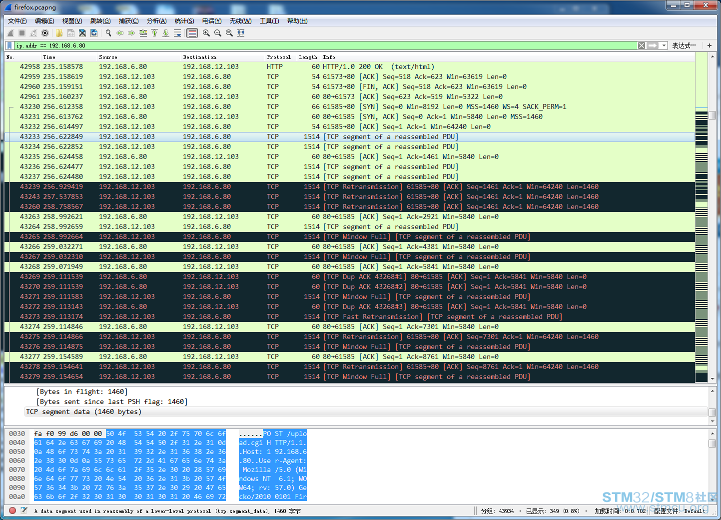

        用 Mozilla Firefox 下载程序时,可以正常下载(下载文件170KB左右)。

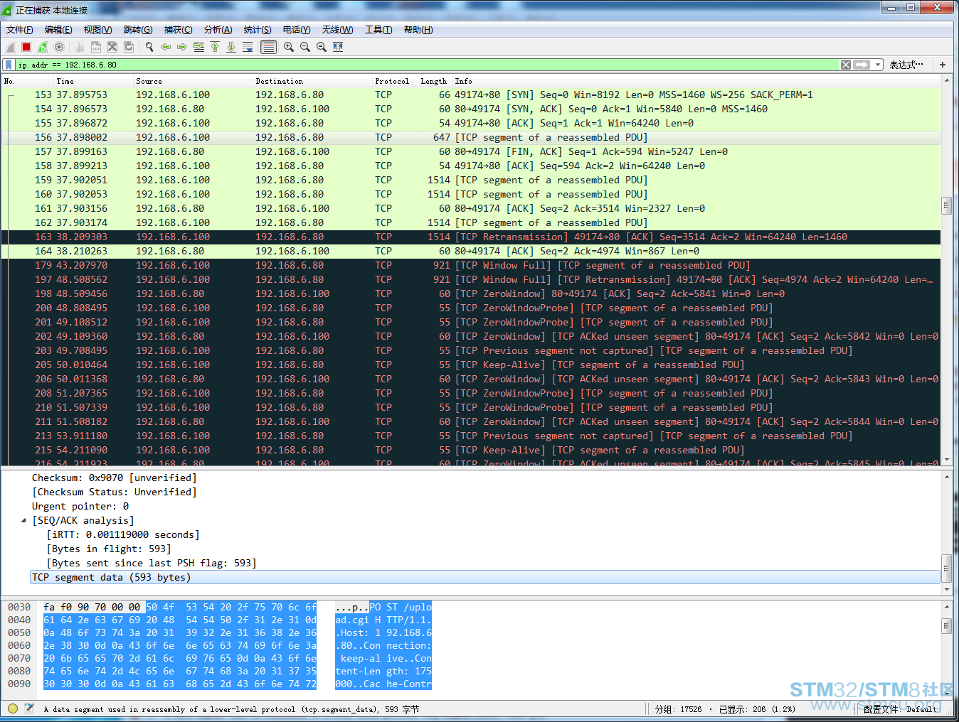

        用 Google Chrome 下载程序时,出现 TCP ZeroWindow 等警告,导致下载程序不成功。
        用 Wireshark 抓包,左边为 Mozilla Firefox 抓包,右边为 Google Chrome 抓包
Mozilla Firefox 抓包
 Mozilla Firefox 抓包
Google Chrome 抓包
Google Chrome 抓包
官方文档只提到了“注: 请注意,该软件已用下列 web 客户端测试:MSIE6, MSIE8 和 Mozilla Firefox 3.6。”
本人不太懂浏览器的差异,只发现了 Firefox 和 Chrome 发送的第一个包有差异
Firefox 发送的第一个包有 1460 bytes:
POST /upload.cgi HTTP/1.1
Host: 192.168.6.80
User-Agent: Mozilla/5.0 (Windows NT 6.1; WOW64; rv:57.0) Gecko/20100101 Firefox/57.0
Accept: text/html,application/xhtml+xml,application/xml;q=0.9,*/*;q=0.8
Accept-Language: zh-CN,zh;q=0.8,zh-TW;q=0.7,zh-HK;q=0.5,en-US;q=0.3,en;q=0.2
Accept-Encoding: gzip, deflate
Referer: http://192.168.6.80/checklogin.cgi
Content-Type: multipart/form-data; boundary=---------------------------120212674612530
Content-Length: 175008
Connection: keep-alive
Upgrade-Insecure-Requests: 1
-----------------------------120212674612530
Content-Disposition: form-data; name="datafile"; filename="XXXX_XXXXX-XXXX_V1.0.1D1.img"
Content-Type: application/octet-stream
`hE0HF|P e$9}`GIEQJ}RUJ!q HGP HGHGIQrpGpG L M%`O        LO%pLOU%`b0LOU%`0pG0LOU%`0pGr        ( 8I        h`HG]HI
xp
HI
h`h 0        NbpG ^ d 5S T l @        *;;RpG+IpG"F
FFF FFx;IR FB)pG"R
Chrome 发送的第一个包有 593 bytes,第二个包才有 1460 bytes:
Host: 192.168.6.80
Content-Length: 175000
Cache-Control: max-age=0
Origin: http://192.168.6.80
Content-Type: multipart/form-data; boundary=----WebKitFormBoundaryqus0XTxRI7M3Lx3S
User-Agent: Mozilla/5.0 (Windows NT 6.1; WOW64) AppleWebKit/537.36 (KHTML, like Gecko) Chrome/62.0.3202.89 Safari/537.36
Accept: text/html,application/xhtml+xml,application/xml;q=0.9,image/webp,image/apng,*/*;q=0.8
Accept-Language: zh-CN,zh;q=0.9
/* 上面是第一个包,下面是第二个包 */

后来在查找原因时,发现火狐浏览器升级也不成功!!!
分析抓到的包发现原来是浏览器正准备发数据时,设备回复了一个断开连接的 FIN 包!Google Chrome 也是同样的问题!
查到原因是:浏览器发了一个“GET /favicon.ico”的请求,这个请求是加载网页左上角的小图标的,这样就对“GET /”请求的程序产生影响,程序判断为接收异常从而断开连接。这个可以具体去看代码,不再详细指出。
