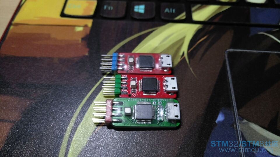

DeepinScreenshot_20171207160416.png 自娱自乐制作的JLINK CMSIS-DAP

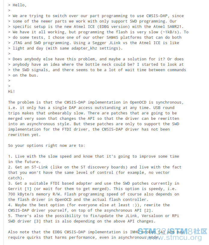

google了一下,果不其然
sourceforge讨论地址
cmsisdap的openocd驱动还处于测试阶段,性能比较糟糕

le062 回答时间:2018-11-5 20:48:46
这是因为CMSIS-DAP为了免驱,选用了HID协议,全速上限64KB,而openocd以同步方式发收命令和应答,速度上限只有32KB,再考虑协议开销,读写速度只有25KB左右了。
vllink lite用bulk做了cmsis-dap协议兼容,异步乒乓传输,swd在16M时钟下,速度可达400KB/S。
不过只提供基于gd32f350的固件。
