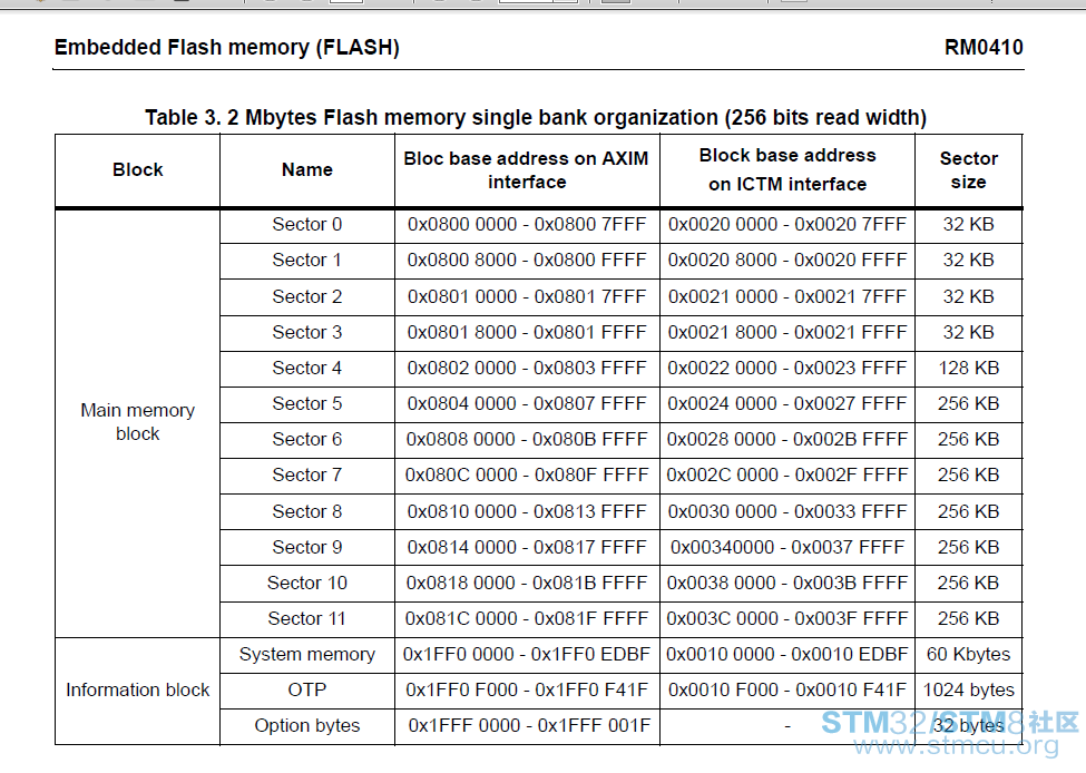

资料显示如下 (256bit):

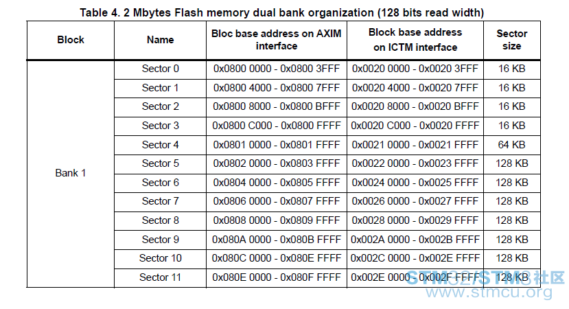

资料显示(128bit)如下:

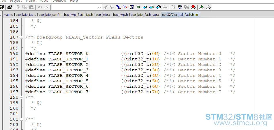

程序内部宏定义如下:
程序内部怎么就定义了8个,而实际中,资料是12个扇区,在进行读写时,该如何搞啊 ?
但是擦除函数是如下:

    FLASH_EraseInitStruct.Sector = FLASH_SECTOR_3;                               // 这个地方实际读写时 貌似也没有搞懂,地址到底是多少啊 ????
    FLASH_EraseInitStruct.NbSectors = FLASH_SECTOR_7 - FLASH_SECTOR_3 + 1;  // 这个地方怎么  ?? 最大扇区是7,资料实际最大扇区是11

hpdell 回答时间:2017-12-8 14:07:20
shanji 发表于 2017-12-8 11:48
你的程序是1MB flash的。照着改下就是了。

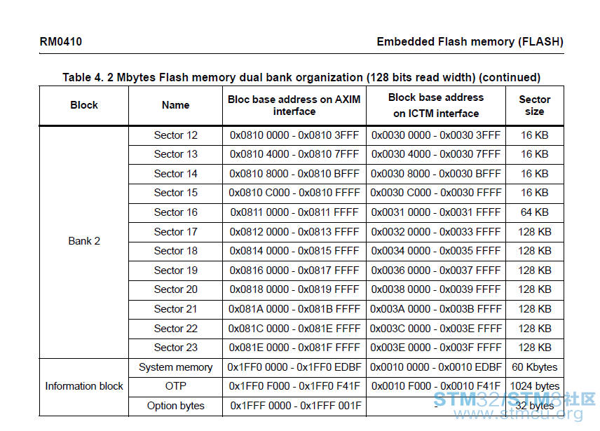

我的 flash 是 2MB的,修改如下
按照 128bit 的进行读写

    FLASH_EraseInitStruct.Sector = FLASH_SECTOR_5;                          // stm32f777BIt6 单片机是2MBflash大小
                                                                            //前面的128KB留给bootloader使用,所以
                                                                            //此处是扇区5开始
                                 // 总扇区数目 #define FLASH_SECTOR_TOTAL  24  在stm32f777xx.h 里面有定义
    FLASH_EraseInitStruct.NbSectors = FLASH_SECTOR_23 - FLASH_SECTOR_5 + 1;  //19;
    FLASH_EraseInitStruct.VoltageRange = FLASH_VOLTAGE_RANGE_3;

无薪税绵 回答时间:2018-3-2 14:34:17
  1. #define USER_FLASH_LAST_PAGE_ADDRESS  0x080C0000
  2. //表示允许用户写入的最大地址为 0x080C0000 ,也就是最大只能到 FLASH_SECTOR_9。
  3. //从地址0X08000000到0X08FFFFFF共分12个区,
  4. //第0到第3分区的每个区大小是16K,
  5. //第4分区为64K,
  6. //从第5到第11分区都是128K。
  7. int8_t FLASH_If_Erase(uint32_t StartSector)
