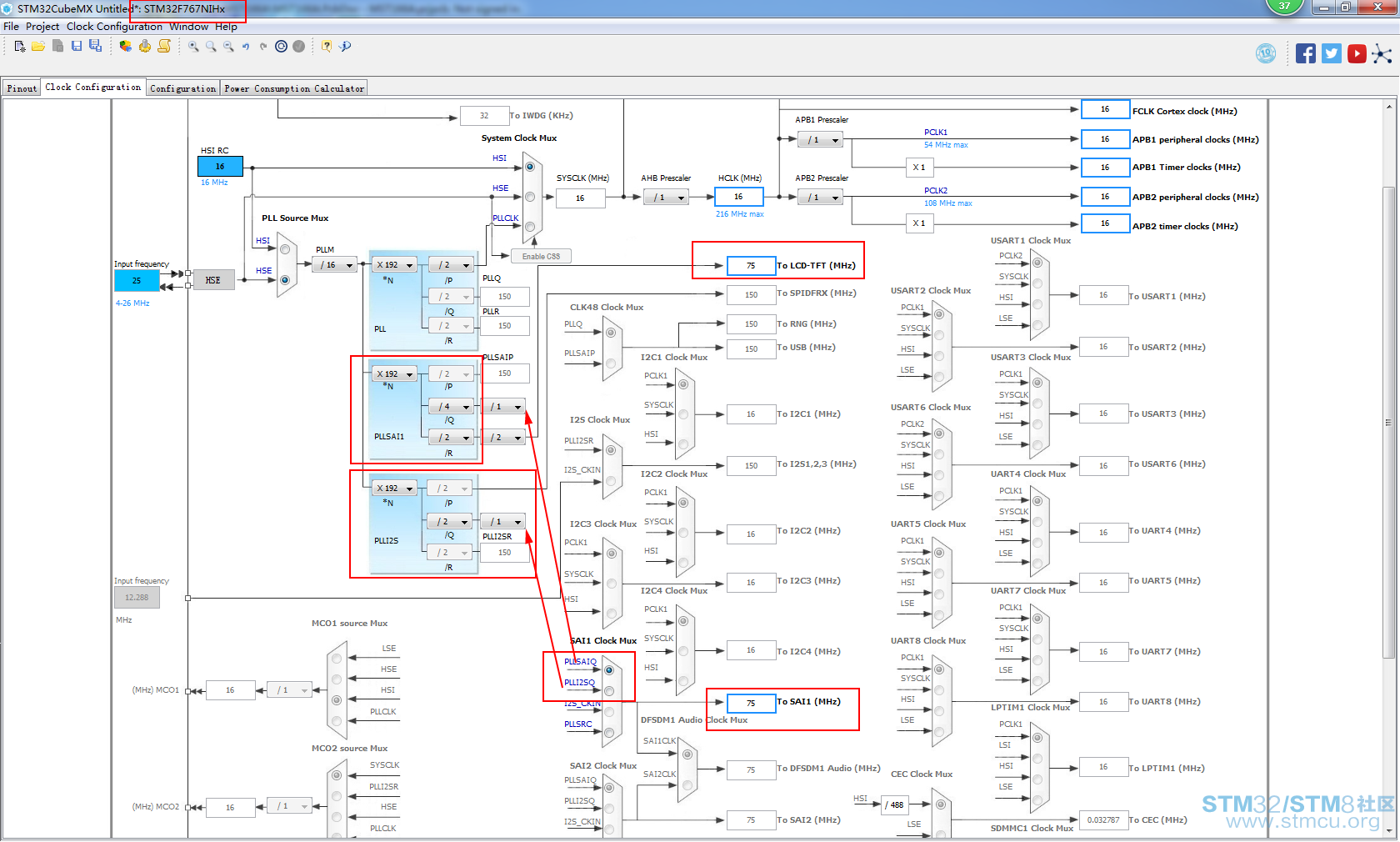

请教下,stm32f7xx 的lcd与sai的时钟源是否相同 ?
hpdell 提问时间:2017-12-9 14:00 /
sai 时钟配置如下:
u8 SAIA_SampleRate_Set(u32 samplerate)
  u8 i=0;
  RCC_PeriphCLKInitTypeDef RCCSAI1_Sture;
  for(i=0;i<(sizeof(SAI_PscTab)/10);i++)//看看改采样率是否可以支持
    if((samplerate/10) == SAI_PscTab[i][0])
      break;
  if(i == (sizeof(SAI_PscTab)/10))
    return 1;//搜遍了也找不到
    /* Configure PLLSAI prescalers */
    /* PLLI2S_VCO: VCO_429M
    SAI_CLK(first level) = PLLI2S_VCO/PLLSAIQ = 429/2 = 214.5 Mhz
    SAI_CLK_x = SAI_CLK(first level)/PLLI2SDivQ = 214.5/19 = 11.289 Mhz */
  RCCSAI1_Sture.PeriphClockSelection = RCC_PERIPHCLK_SAI1;        //外设时钟源选择
  RCCSAI1_Sture.Sai1ClockSelection   = RCC_SAI1CLKSOURCE_PLLSAI;
  RCCSAI1_Sture.PLLSAI.PLLSAIN       = (u32)SAI_PscTab[i][1];    //设置PLLSAIN
  RCCSAI1_Sture.PLLSAI.PLLSAIQ       = (u32)SAI_PscTab[i][2];    //设置PLLSAIQ
  RCCSAI1_Sture.PLLSAIDivQ           = SAI_PscTab[i][3];         //设置PLLSAIDivQ
  HAL_RCCEx_PeriphCLKConfig(&RCCSAI1_Sture);                  //设置时钟
  __HAL_SAI_DISABLE(&SAI1A_PlayHandler);                          //关闭SAI
  SAI1A_PlayHandler.Init.AudioFrequency=samplerate;               //设置播放频率
  HAL_SAI_Init(&SAI1A_PlayHandler);                               //初始化SAI
  SAIA_DMA_Enable();                                          //开启SAI的DMA功能
  __HAL_SAI_ENABLE(&SAI1A_PlayHandler);                           //开启SAI
  return 0;
lcd 时钟配置如下:
static u8 LTDC_UserClkSet(u32 pllsain,
                           u32 pllsair,
                           u32 pllsaidivr )
        RCC_PeriphCLKInitTypeDef PeriphClkIniture;
        //LTDC输出像素时钟,需要根据自己所使用的LCD数据手册来配置!
  PeriphClkIniture.PeriphClockSelection = RCC_PERIPHCLK_LTDC;        //LTDC时钟
        PeriphClkIniture.PLLSAI.PLLSAIN       = pllsain;
        PeriphClkIniture.PLLSAI.PLLSAIR       = pllsair;
        PeriphClkIniture.PLLSAIDivR           = pllsaidivr;
        if(HAL_RCCEx_PeriphCLKConfig(&PeriphClkIniture)==HAL_OK) //配置像素时钟,这里配置为时钟为18.75MHZ
    return 0;   //成功
  else
    return 1;  //失败
上述的两个时钟源都使用到
PLLSAI.PLLSAIN
PLLSAI.PLLSAIQ
PLLSAIDivQ
,他们在同时使用时是否会发生冲突啊 ?????

七哥 回答时间:2018-2-12 09:32:39
意思就是LCD可以与SDI1是由同一个时钟模块PLLSAI1产生,但是输出的分频系数可以不同。
SDI1时钟输出也可以从SDI2的时钟模块产生。
