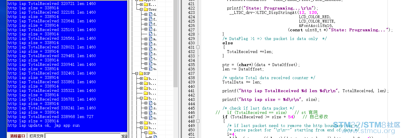

目前可以使用 http 进行更新固件,tftp 貌似还不行,
现在想先解决 http 的,问题如下:

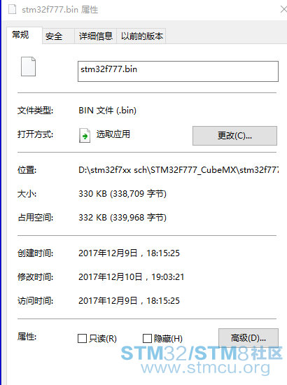

1、我的bin文件大小为 338709 byte
2、图片如下:

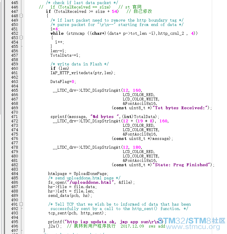

图片里面的右边的 第 446 行是st 官网提供的判断条件,但是安装官网的条件,貌似不行,
需要使用 第 447 行的判断条件才行,那么 我想问一下, 这个 size 为何需要增加 54 字节才行啊 ??
目前我的这个增加的 54 字节是 使用 http iap TotalReceived 338968  数据 -  http iap size = 338914   == 54 来的,但是我不知道这个54是怎么来的 ?
程序中的第 439 行计算最终实际接收到的数据 是对的,也就是 TotalData 最终是等于 338709 byte的
3、接收固件更新完成后程序貌似没有重新启动 :
我已经在 第 496 行加入了程序自动跳转,但是最终是 程序没有执行 ,是何故啊 ????
请教下,使用 iap 跳转功能时,貌似判断的值不对 ?
