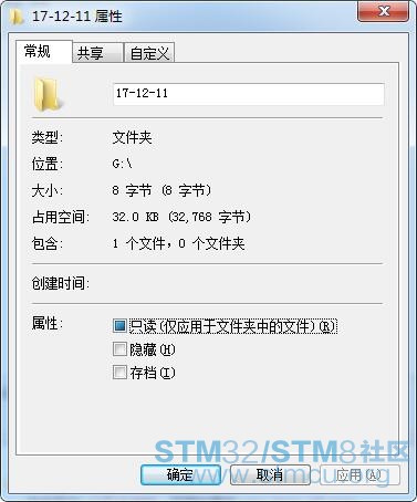

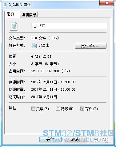

如题!
通过实现get_fattime函数,创建文件时是可以添加“创建时间”的,但是创建文件夹时却不能,请各位帮忙,谢谢!
另外,f_utime添加的是“修改时间”

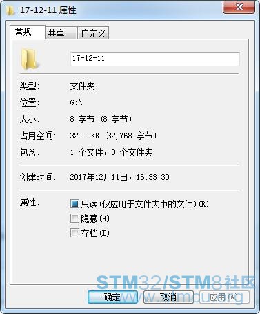

D-BOY 回答时间:2017-12-11 16:36:52
多谢版主,问题解决!
f_mkdir内部使用的是ST_DWORD(dir + DIR_WrtTime, tm);        /* Created time */
实际上DIR_WrtTime是“修改时间”,添加“创建时间”应将DIR_WrtTime改为DIR_CrtTime。效果如图

D-BOY 回答时间:2017-12-11 15:39:10
安 发表于 2017-12-11 15:37
这个函数需要自己写,如下说明:
http://elm-chan.org/fsw/ff/doc/fattime.html
谢谢,这个函数我自己写过了,现在的问题是文件夹无法添加“创建时间”,而文件却可以

D-BOY 回答时间:2017-12-11 16:08:15
安 发表于 2017-12-11 15:45
我看代码里面有,楼主看一下创建文件夹的代码有没有:
if (res == FR_OK) res = dir_register(&dj);        /* Reg ...
多谢!f_mkdir里面是有这段代码的,但文件夹还是没有“创建时间”实际情况参考附件图片
