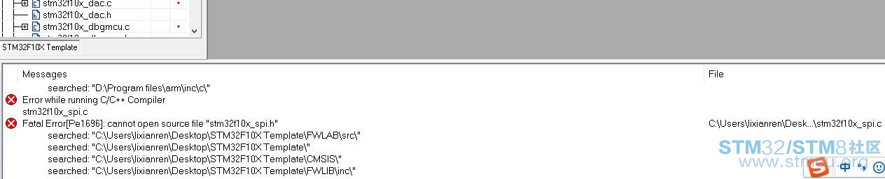

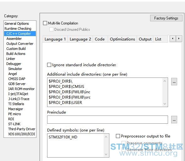

用IAR编译出现如上图的错误,不能打开某个头文件,百度说路径没设对,于是添加了路径,如下图,为何还是一样的错误

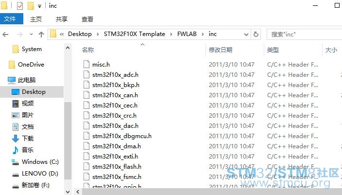

相关文件的路径如下
感觉路径也没错呀,怎么老是说不能打开相gaunt文件呢?????

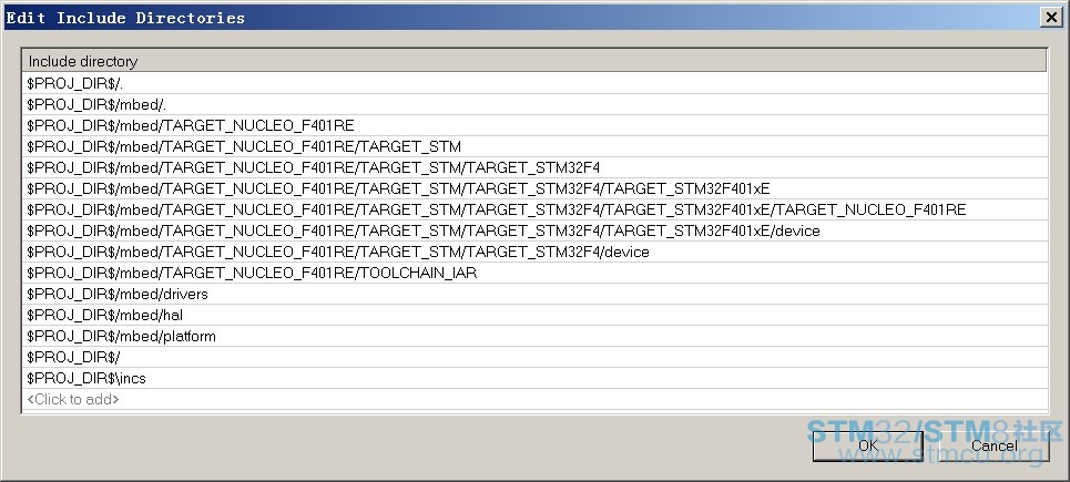

填的路径不对!这些不用填,应该是芯片的各种驱动的路径,比如drivers、hal、...,下图是采用mbed工程的路径实例,可以成功编译的。

这是我在我要自学网看视频看的,昨晚又仔细看一遍,漏了相关头文件的路径,还有文件名称写错一个字母了,问题已经解决。新手问题多多,
