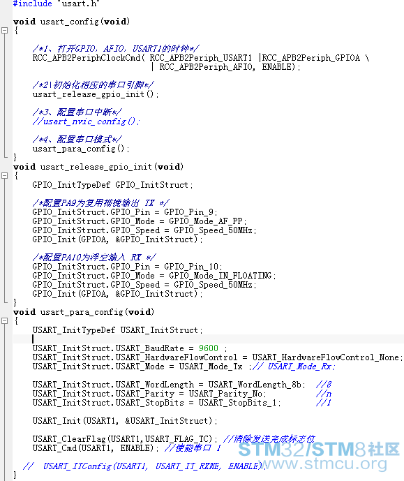

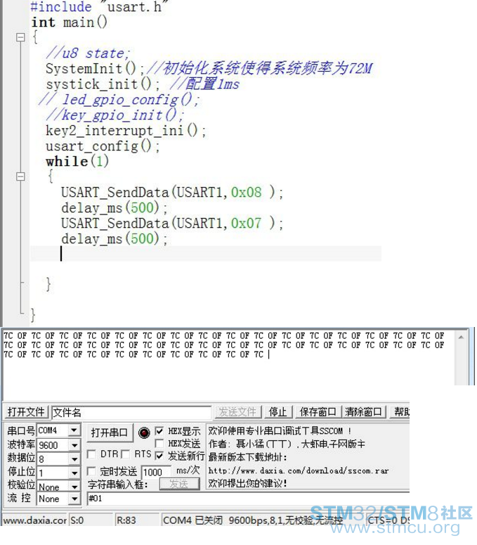

本人菜鸟,才学,请各位高手帮帮忙哈是这样的,我用STM32F103RC发送到pc端时 出现了“7C 0F ”的16进制数,我发送的是0x08,0x07;我也看了很多博客说是波特率问题,换了不是9600的也同样得不到08,07;板子上外部晶振是8M的;用的是usb转串口线,换过串口线;也换过串口助手,都没有用,实在没办法了。。求大神

那就看一下时钟的配置吧。最好把工程传上来

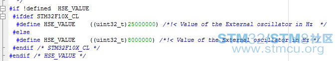

maxtch 回答时间:2017-12-14 14:13:03
SystemInit() 后面调用一下 SystemCoreClockUpdate() 试试看。

别的地方是否定义了HSE_VALUE这个值,DRBUG看下波特率设定的寄存器值是否正确,是否和外部8M的时钟匹配。 ...
波特率设定的寄存器值怎么看?大哥

哥,这是文档,我刚学,除了查几个参数,这么棘手的问题 无从下手求大哥帮帮忙

maxtch 回答时间:2017-12-17 19:24:59
可以拿示波器看一下实际波特率是多少
