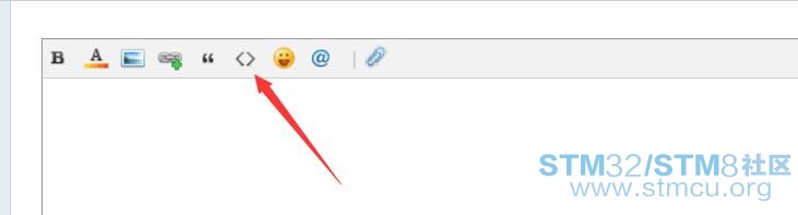

Inc_brza 回答时间:2017-12-20 10:32:51
请注意:
箭头处鼠标左键,会弹出一个对话框,在对话框里输入你的代码!
如果你连这个都不懂什么意思,只能说你连发帖的能力都没有!
