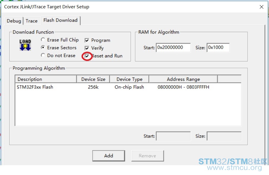

wenyangzeng 回答时间:2017-12-21 16:59:11
把这些选项打勾
参与人数 1ST金币 +3 收起 理由

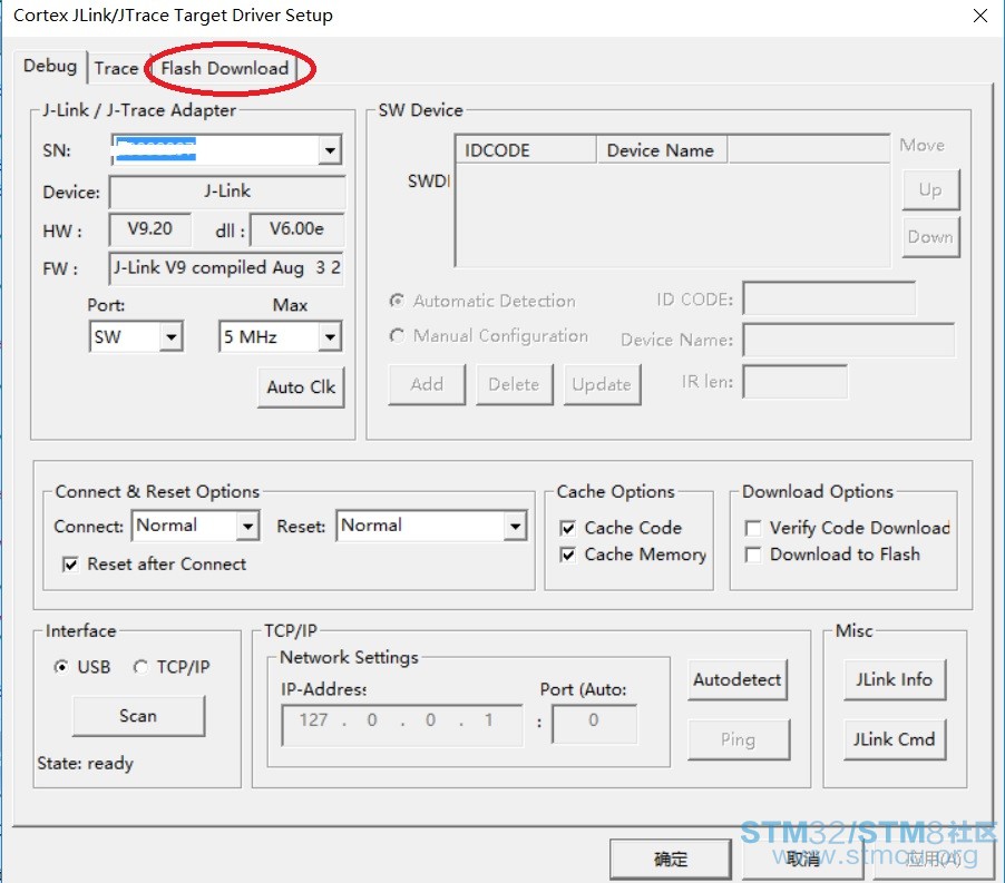

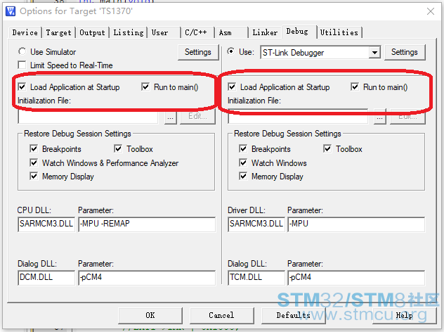

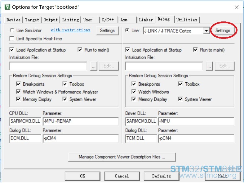

zhao.zhao 回答时间:2017-12-22 08:58:58
继续上图,还要设置
zhao.zhao 回答时间:2017-12-22 09:08:36
zhao.zhao 回答时间:2017-12-22 09:10:20
如下图
参与人数 1ST金币 +3 收起 理由
