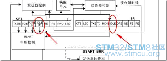

    STM32中,需要用串口接收数据,是使用串口中断来接收数据。但是用这种方法的话,就要频繁进入串口中断,然后处理,效率就比较低。于是就想到用DMA来接收串口数据,这个STM32也是支持的。但是关键的一点,怎么知道数据接收完毕了呢?如果接收的数据长度固定,那就好办,直接设置DMA的接收数据个数就行了。但是如果长度不固定了,那应该怎么办了?

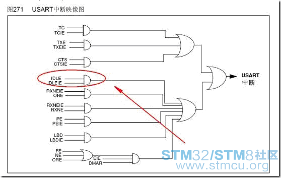

         这个时候,就要用到STM32在串口中提供的另一个好用的东西了,就是串口空闲中断。在STM32的串口控制器中,设置了有串口空闲中断,即如果串口空闲,又开启了串口空闲中断的话,就触发串口空闲中断,然后程序就会跳到串口中断去执行。有了这个,是不是可以判断什么时候串口数据接收完毕了呢?因为串口数据接收完毕后,串口总线肯定是会空闲的嘛,那这个中断肯定是会触发的了。
; w! x* L0 D4 \/ n. }
+ c5 k0 E, t/ ~3 a4 s3 Y
  \- Z: C+ C1 R% E
还有一个问题,这串口空闲中断是只要串口空闲就会产生吗?其实不是的,串口空闲中断要触发的话,是要RXNE位被置位后,串口总线空闲才会触发的。所以我们不用担心,串口数据发送完毕后,会不会触发串口空闲中断了。

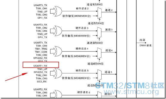

2、  DMA配置
DMA配置,要先查看串口接收是使用的哪个DMA的哪个通道,对于USART1_RX使用的是DMA1的5通道。
4 e: ~) m; C% r! F& b: e8 }
  ]4 H# m6 Q- ^
         然后就是代码配置DMA了。

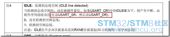

这个就是关键的地方了。在这里,需要做什么了。需要对DMA设置下。当进入这个中断的时候,串口接收的数据,已经在内存的数组中了。通过读取DMA的计数值,就可以知道接收到了多少个数据。然后再把DMA给diable掉,重新设置接收数据长度,在开启DMA,接收下一次串口数据。为什么要这么做了,因为在STM32手册中有如下说明:
& n1 l5 E* d, K9 h
1 x+ c- b, F9 Q* j
另外还有一点,串口空闲中断触发后,硬件会自动将串口空闲中断标志位给置1,我们是需要将给标志位给置0的,不然又要进中断了,这个在手册中也有说明。

         关键的一点,就是要读取SR,DR,将USART_IT_IDLE标志给清掉,然后DMA设置要注意下。

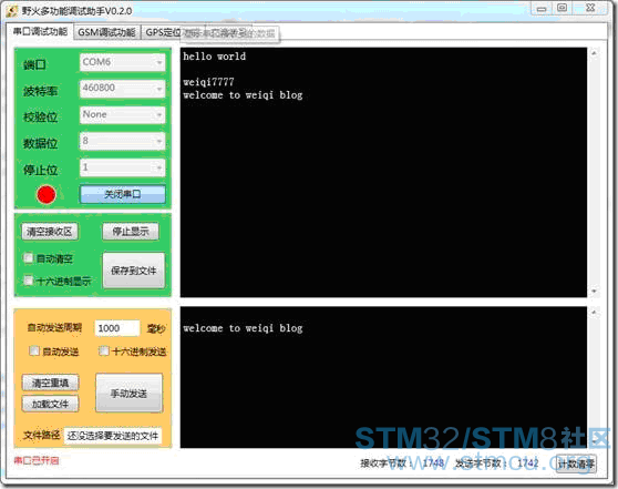

         在主函数中,使用下面代码测试:
         int main(){    periph_init();    printf("hello world\n");    while(1)    {       while(receive_flag == 0);       receive_flag = 0;       printf("%s",receive_data);    }}
         当串口接收数据后,中断程序会使receive_flag为1,然后就跳出while循环。打印接收到的数据。
8 I& S) |) P6 l6 J  e
    测试结果:
6 @0 z# L; @! a
5 G$ L+ G1 t3 _( P7 D
发送什么,就接收什么。
还测试了下,在波特率460800下,都还是能正常的工作的。
