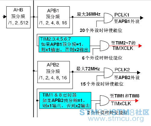

STM32 系列的 CPU,有多达 8 个定时器,其中 TIM1 和 TIM8 是能够产生三对 PWM 互补输出的高级定时器,常用于三相电机的驱动,它们的时钟由 APB2的输出产生。其它 6 个为普通定时器,时钟由 APB1 的输出产生。如图1.
当 APB1 的预分频系数为 1 时,这个倍频器不起作用,定时器的时钟频率等于 APB1 的频率;当 APB1
1 _  G- Q9 P- ~# u, p的预分频系数为其它数值(即预分频系数为 2、4、8 或 16)时,这个倍频器起作用,定时器的时钟频率等于 APB1 的频率两倍。
当 AHB=72MHz 时,APB1 的预分频系数必须大于 2,因为APB1 的最大频率只能为 36MHz。如果 APB1 的预分频系数=2,则因为这个倍频器,TIM2~7 仍然能够得到 72MHz 的时钟频率。

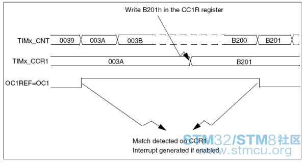

二、输出比较模式
1.   选择计数器时钟(内部,外部,预分频器)
2 F$ M( k1 {2 f- m" \! B2.   将相应的数据写入TIMx_ARR和TIMx_CCRx寄存器中
$ l2 o* ^& A" ?1 N3.   如果要产生一个中断请求和/或一个DMA请求,设置CCxIE位和/或CCxDE位。
) y% S( k# Q' a4.   选择输出模式,例如:必须设置OCxM=’011’、OCxPE=’0’、CCxP=’0’和CCxE=’1’,当计数器CNT与CCRx匹配时翻转OCx的输出管脚,CCRx预装载未用,开启OCx输出且高电平有效。! ]3 W# c& ?0 _" T, M! C
5.   设置TIMx_CR1寄存器的CEN位启动计数器: a$ H; |4 `3 @# G
TIMx_CCRx寄存器能够在任何时候通过软件进行更新以控制输出波形,条件是未使用预装载寄存器(OCxPE=’0’,否则TIMx_CCRx影子寄存器只能在发生下一次更新事件时被更新)。下图给出了一个例子。入图2.

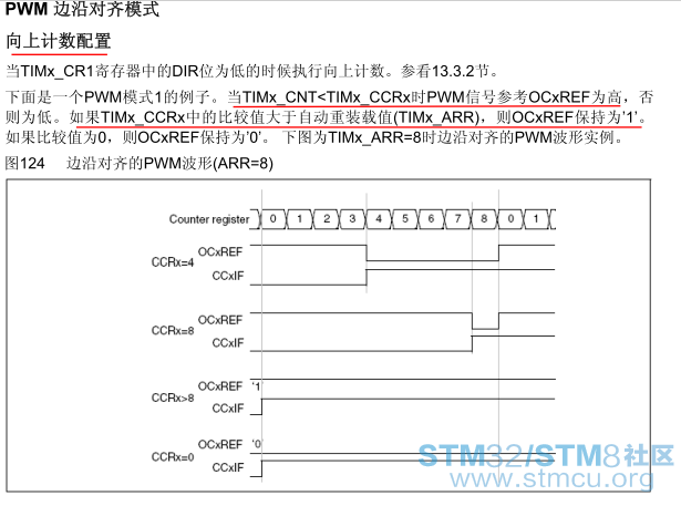

三、PWM输出
脉冲宽度调制模式可以产生一个由TIMx_ARR寄存器确定频率、由TIMx_CCRx寄存器确定占空比的信号。
0 |2 U% Y" r+ h8 `# ]在TIMx_CCMRx寄存器中的OCxM位写入’110’(PWM模式1)或’111’(PWM模式2),能够独立地设置每个OCx输出通道产生一路PWM。必须设置TIMx_CCMRx寄存器OCxPE位以使能相应的预装载寄存器,最后还要设置TIMx_CR1寄存器的ARPE位使能自动重装载的预装载寄存器。
OCx的极性可以通过软件在TIMx_CCER寄存器中的CCxP位设置,它可以设置为高电平有效活或低电平有效。TIMx_CCER寄存器中的CCxE位控制OCx输出使能。
在PWM模式(模式1或模式2)下,TIMx_CNT和TIM1_CCRx始终在进行比较,(依据计数器的计数方向)以确定是否符合TIM1_CCRx≤TIM1_CNT或者TIM1_CNT≤TIM1_CCRx。如图3.

6 g2 Y* a( `3 o' G& l" e  }0 R( M它不需要中断程序。输出的是占空比为50%和25%的方波信号。
