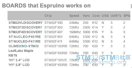

根据官网的描述
' c  J: [8 A# S$ X
' f- ^9 e6 x- ]" g6 K- X) C
可以发现OLIMEXINO-STM32使用的就是STM32F103RB的单片机,呆会我们就只要下这个单片机的binary烧录即可。

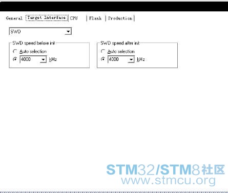

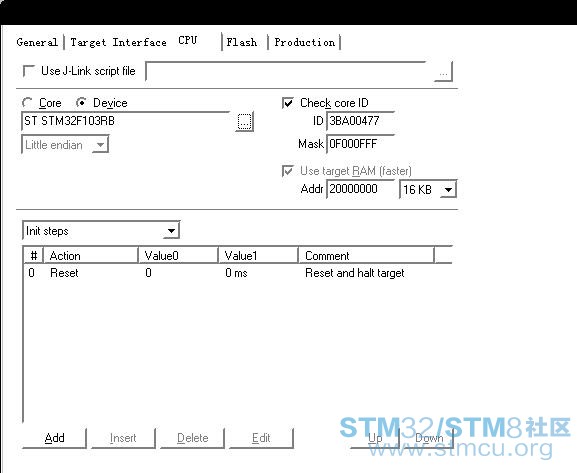

阿圆用的是J-Link烧录起来还有点麻烦
首先要打开J-Link的 J-Flash,新建一个工程
然后在Options里打开Project Settings
点击Target Interface选择好烧录方式
0 b4 b: ^& b) [- w5 v5 A* ^
) c: H( x  B9 N1 l$ l& {7 ?3 {' v' t
在CPU里选择Device,再选择好所使用的STM32
0 F% [' V' h" c! a
$ s9 Z3 \. |7 P" Q$ l& F
设置好后点击Target Connect进行连接,如果连接成功会有提示。
打开File->Open Data File 选择espruino_1v94_olimexino_stm32.bin然后进行烧录即可。

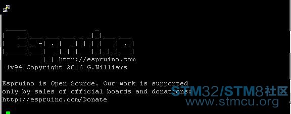

默认的Espruino使用的是STM32的USART1,波特率为9600 8N1
4 N2 k% c/ h9 P2 {- t3 E- g$ v7 c
一切正常就可以进行到Espruino的Console啦

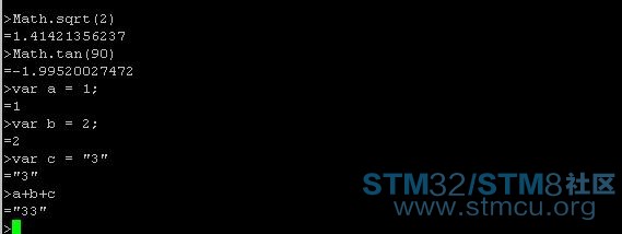

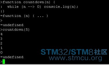

支持简单的Math库,字符串的拼接也是没有问题,再验证下函数的调用,也还不错,基本语法都是支持的。
' U) q. L2 r- z" I

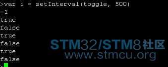

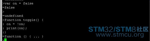

让我们来试下复杂一点的JavaScript例子,尝试在Console不断地输出true/false
  t/ H" e$ Q5 w% }& c  F$ g6 c
5 H  F1 ^- s" k# M
" a4 F( B( j5 c$ j. K* A6 u
开始运行toggle函数,确实有按500ms的间隔打出来
6 i, @5 o+ ]; i
; a2 O7 o! w3 x8 L: c0 ]- k' V
如果想改变间隔可以用下面的命令
changeInterval(i, 200)
如果需要停止则执行下面的命令
clearInterval(i)
如果将演示用的print换成温度读取呀或者是传输数据到服务器,那就很有意义了。
