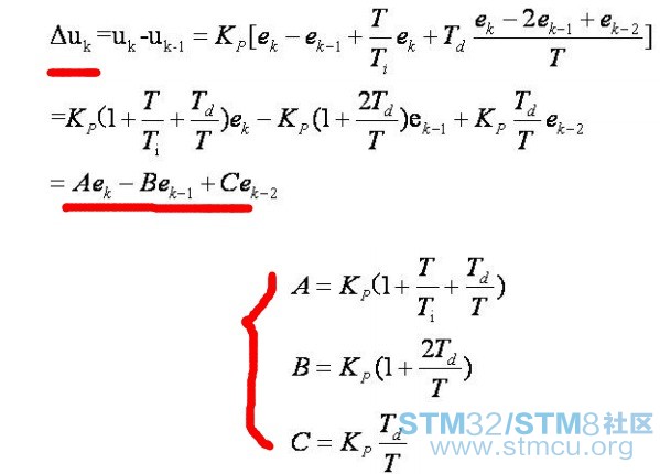

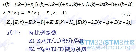

3 f6 y# c4 |1 w  d, s! z: Z" S7 Z首先说说增量式PID的公式,这个关系到MCU算法公式的书写,实际上两个公式的写法是同一个公式变换来得,不同的是系数的差异。: X$ ^: p) J) h( C. G
资料上比较多的是:* |3 m1 k! o/ J* @
1.jpg 4 b5 \* ~; ^" s7 ^1 Y
还有一种是:
- r  T* h( u) N  Z% l  c 2.jpg 3 O/ n* Z. S. C3 |2 z
感觉第二种的Kp Ki Kd比较清楚,更好理解,下面介绍的就以第二种来吧。(比例、积分、微分三个环节的作用这里就详细展开,百度会有很多)0 m  c; W' q; M2 G4 e: i& D6 P& \

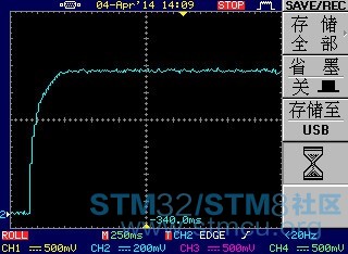

7 Q( E* g0 C9 i) X# V整定过程:& D7 y& a: E: h% ?9 L
办法有不少,这里用的是先KP,再TI,再TD,在微调。其他的办法特别是有个尼古拉斯法我发现不适合我这个控制对象。, x) s) j0 a# i
先Kp,就是消除积分和微分部分的影响,这里我纠结过到底是让Ti 等于一个很大的值让Ki=Kp*(T/Ti)里面的KI接近零,还是直接定义KI=0,TI=0.8 Z% p* m5 K) r3 v# K0 i% R3 ^
然后发现前者没法找到KP使系统震荡的临界值,第二个办法可以得到预期的效果:即KP大了会产生震荡,小了会让系统稳定下来,当然这个时候是有稳态误差的。
/ g8 E- J! j1 ]  l) Q; c9 _- W  S" N4 e随后把积分部分加进去,KI=Kp*(T/Ti)这个公式用起来,并且不断调节TI 。TI太大系统稳定时间比较长。
, \% {2 i) t/ K然后加上Kd        =Kp*(Td/T),对于系统响应比较滞后的情况效果好像好一些,我这里的电机反映挺快的,所以Td值很小。& Q2 l: ]+ R7 R! Q; R/ q
最后就是几个参数调节一下,让波形好看一点。这里的波形实际反映的是采集回来的转速值,用STM32的DAC功能输出和转速对应的电压,用示波器采集的。
/ N& ]' a1 j: w3 r% Z+ x最后的波形是这样的:
4 Y7 k$ d' i! Z3 z* P 3.jpg ( {) P. E. `/ S2 D: m' h( E$ r( q. j
最后欢迎大家拍砖,有批评才会让我更加进步!

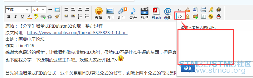

zero99 回答时间:2017-12-26 16:11:12
大佬,这样插代码效果更加哦$ Y. W8 Q- @! O4 E
5 E9 y& |4 t/ p' I% Q, v
  1. 测试代码- e+ r% ?, z. C$ b7 w3 k3 ~( d3 H
  2. 测试代码
    ; g( p6 h0 [. o
  3. 测试代码4 v7 u  F9 f( F0 t9 Y. V1 r
  4. 测试代码
7 Q/ p/ R/ L' r4 i8 b1 ~* {
