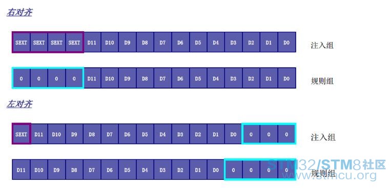

   在这里,向大家介绍下:数据对齐:
                                              ALIGN位用于设置对齐方式:右或左;
                                              对于注入通道,转换结果是减去偏移量的值,可以为一个负数,在右对齐时扩展位位符号位。

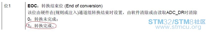

    那我们现在要怎么来实现呢??这个问题、相信大家在看了那么多的寄存器之后急迫想要知道的吧、、前面的只是个热身、、接下来步骤如下:

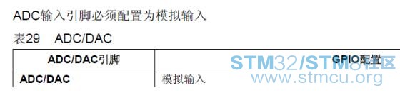

    1、开启ADC1的时钟,由于ADC1是在PA1上,所以同时也要打开PA的时钟,并进行相关的配置、对于这个配置,要把PA1设置成模拟输入,为什么呢??大家打开中文参考手册可以看到
    5.jpg 啊哈、、这下子清楚了吧、

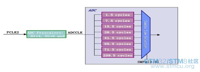

        ADCCLK---最快可达14MHz, 时钟来自经过分频器的PCLK2(2、4、6、8分频)
        整个转换时间 = 采样时间 + 12.5个周期(固定时间)
       在14MHz和采样时间位1.5周期时  转换时间:1μs (14个周期 cycles)
       当ADCCLK=14MHz和1.5周期的采样时间:
        TCONV = 1.5 + 12.5 = 14周期 = 14×(1 / (14 × 1000000)) = 1μs
       其采样周期一览表:

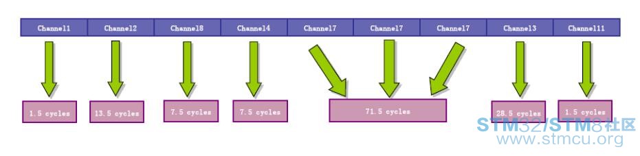

    涉及到采样周期、这里来看看转换序列:
    最多达16个转换通道且可以采样不同的顺序排列,不同的采样时间和过采样的可能性。
例如:- 转换通道:1、2、8、4、7、3、11# v; S0 l- r) C% d+ ^
                            - 不同的采样时间;
# b1 B$ X1 q+ U- U; u                            - Oversampling of channel 7。

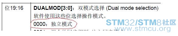

typedef struct{  uint32_t ADC_Mode;                      //设置ADC模式-->独立模式  FunctionalState ADC_ScanConvMode;       //设置是否开启扫描模式 --->否  FunctionalState ADC_ContinuousConvMode; //设置是否开启连续转换模式 ---->否  uint32_t ADC_ExternalTrigConv;          //设置启动规则转换组转换模式---->软件触发
. a* Z. w% K- V- ?& m- K9 ?* G1 m6 k
uint32_t ADC_DataAlign;                 //设置数据对齐方式----->右对齐  uint8_t ADC_NbrOfChannel;               //设置规则序列的长度---->顺序进行规则转换的ADC通道数目1}ADC_InitTypeDef;

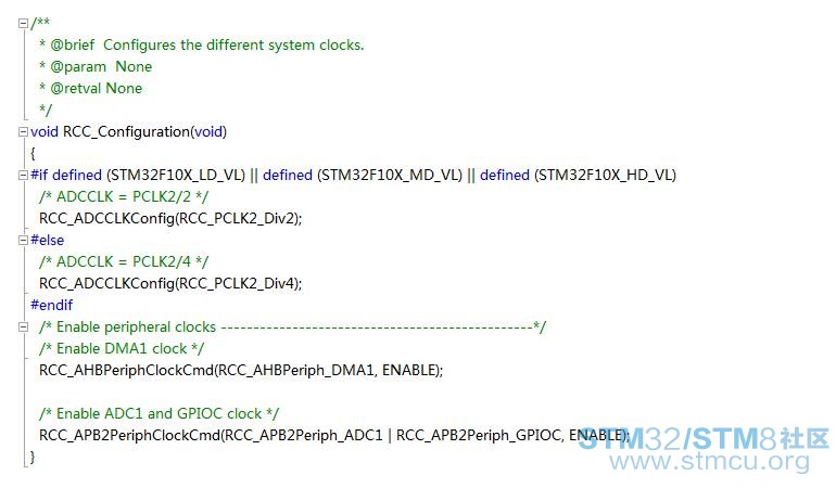

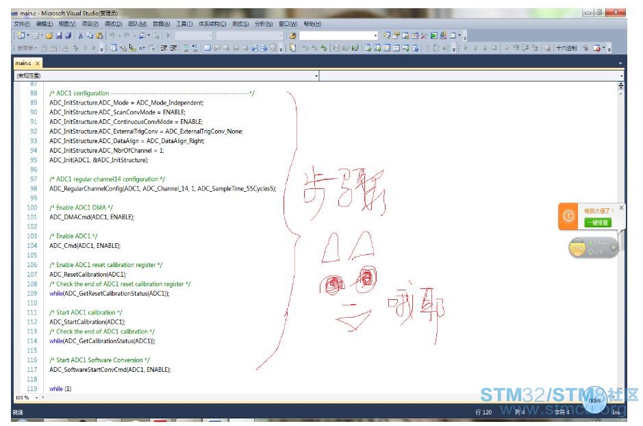

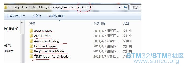

     步骤小技巧:其实也没啥的、大家知道下载库的文件的时候,里面都有包含每个模块的例子和一个模版、拿ADC这个模块来举例:
点击main.c可以看到神奇的一幕:
   大家仔细看看,可以发现在官方给的历程中的步骤里并没有复位ADC的函数,个人觉得所以没有必要去复位当然复位也不是什么坏事哈、看你个人、、看到这、应该明白了我前面的说法了吧、还有、大家应该也注意到了、都是英文的注释、、所以看到这大家也清楚了,前面不是我装逼、、所以呢、其实英语对于我们来说还是很重要的、、那有人问,时钟的分频因子呢?怎么没有设置??不急哈、、请看:
对于分频因子的设置,也在这个函数里:而这个RCC_Configuration()在最开始已经使用 了、、
  所以大家要好好利用官方给的历程、说到这、你猜我词穷了吗?
