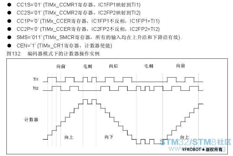

2.stm32编码器接口模式(寄存器)
! Q: B4 b, \/ L2 S5 Q( ~        stm32的编码器接口模式在STM32中文参考手册中有详细的说明,在手册273页,14.3.12节。程序是完全按照 下图方式,设置寄存器的。
  p! i  F4 ^- N) b. @
5 c# o  S' _6 |- P
图3
         从图3中可以看出,TI1波形先于TI2波形90°时,每遇到一个边沿变化是,计数器加1(可以通过寄存器设置加减),可以看出一个光栅,被计数了4次。TI1波形后于TI2波形90°时 ,每遇到一次边沿变化,计数器减1。1 v  {0 G3 }. Y$ Z' h% V

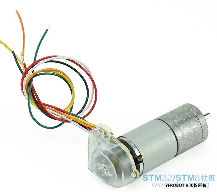

用到的模块有STM32核心板、L298电机驱动、371带编码器电机(1:34)。这里主要介绍一下电机,1:34指的是电机轴转动34圈,电机输出1圈。1:X,X值越小,电机的输出转速也就越快,扭矩也就越小;反之,X值越大,电机的输出转速越慢,扭矩也越大。
: g( W: Q' ~' Z
图4 电机实物图
左边两根黄线是电机两极。绿线和白线是脉冲输出线,分别接编码器的接收管A、B,用一根可以测得速度,两根同时用可测出电机速度与转向。红线和黑线是编码器电源接线,红正黑负,电压3.3V-5V,不不可接反。

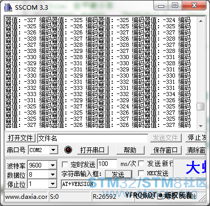

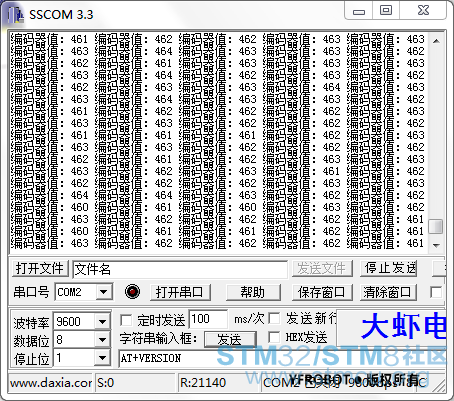

这里我们只显示边沿变化次数,没有具体的算出速度。

         这里我们只是大概的估算验证测量值是否正确,不具有完全正确性。
5 l+ M: f& K; G. r0 Z4 J& O9 @        我们设置motorSpeed = 100 ,得到测量值如下图:
' i; y1 R2 u3 X( q7 R% z
图5 motorSpeed = 100
因为误差是不可避免的,所以看到每次检测的值都是不一样的。我们取462,因为一个光栅被记录了4次,所以在10ms内一共检测到了462/4=115.5,那么得到11.55个/ms,每ms内检测到11.55个光栅。
     通过码表,记录电机输出50圈,用时50.2s,那么这时应该检测到的光栅个数为50*34(电机转34圈,输出1圈)*334(每圈有334个光栅)=567800,除以时间,得到估算值11.31个/ms。可以看出估算值与测量值是相近的,认为测量是准确的。
/ k7 @6 J" u& i2 W4 [+ h" }      设置motorSpeed = -50 ,得到测量值如下图 :
0 F6 d* E* V1 b- _1 u( u  [
图6 motorSpeed=-50
可以看到测量值是负值,说明电机是反转,与实际设置相符。
