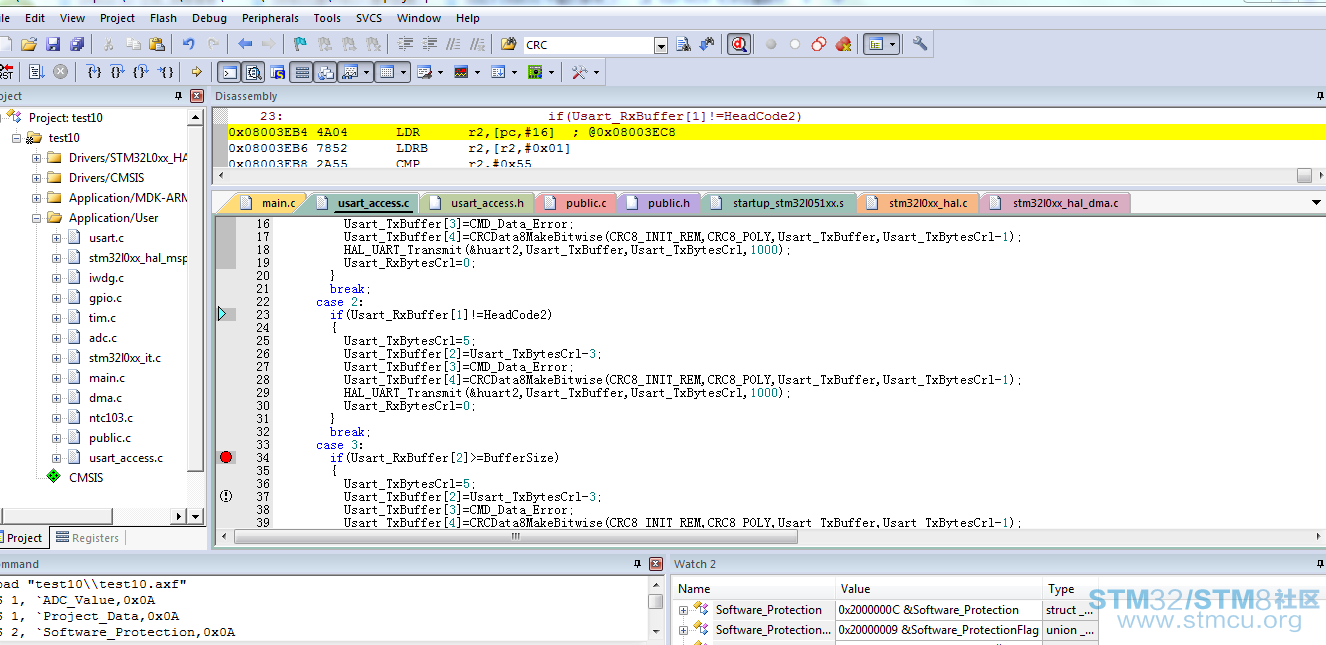

如图程序有些地方不能打断点,貌似被优化掉了,然而我已经把优化关掉了level0,还是不行。

全编译重新下载一波程序呢、
废鱼 回答时间:2017-12-28 09:04:53
可能是编译时,认为条件不会被满足,因此不能增加断点,楼主检查一下代码。

找到原因了:我下面有不完整的case语句,补齐就可以了。
