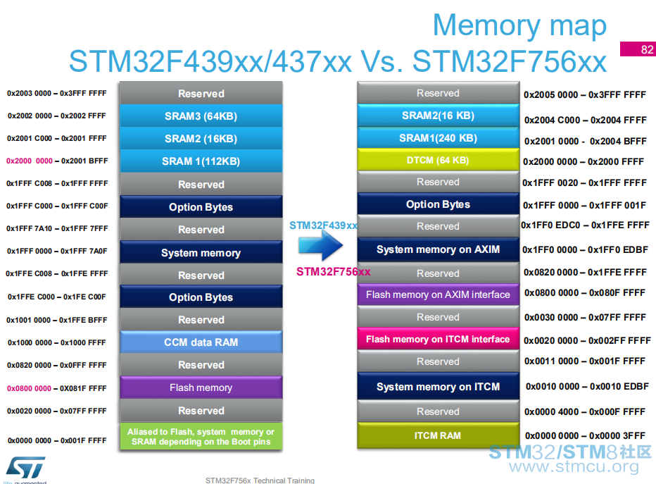

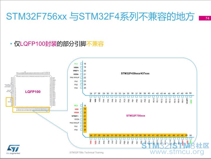

问题2:STM32F756xx 与STM32F4系列不兼容的地方?
1、STM32F7 与STM32F4 相同封装的Pin脚不能兼容;
2、STM32F7启动地址选项字节允许将启动存储器地址配置为从0x0000 0000到0x2004 FFFF的任意地址
3、STM32F7 DMA访问控制方式不兼容, 由于高速缓存不仅可以由CPU访问,也可以通过其他主机进行访问(包括直接存储器访问(DMA)控制器),因此需要软件维护操作;
4、STM32F7的特色在于器件同时具有ITCM接口和AXI接口连接到片内闪存;
5、具有一个高性能的单或双精度浮点单元(FPU),支持所有ARM单或双数据处理指令和数据类型;
6、STM32F7 MCU最具特色的设计之一是它们的智能系统架构,AXI-to-multi-AHB桥将AXI4协议转换成AHB-Lite协议,multi-AHB总线矩阵管理主机之间的访问仲裁;

如果只看STM32F439xx/437xx 与 STM32F756xx

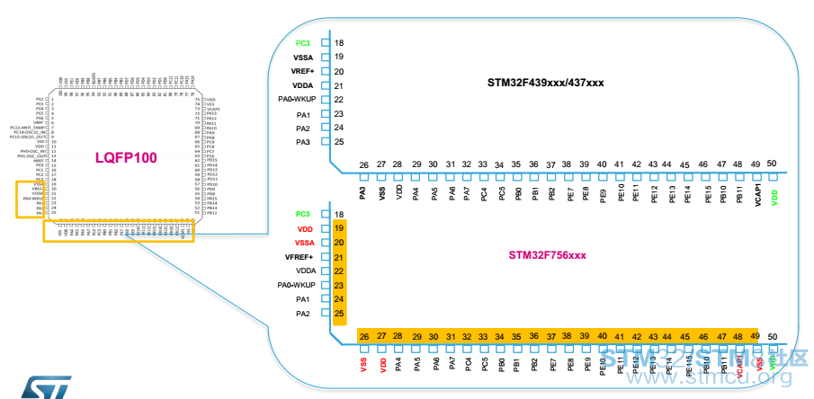

LQFP144、176、208 TFBGA216 UFBGA176 WLCLSP143 是pin to pin的兼容
只有STM32F756xx 的LQFP100 的封装与 STMF4系列不兼容

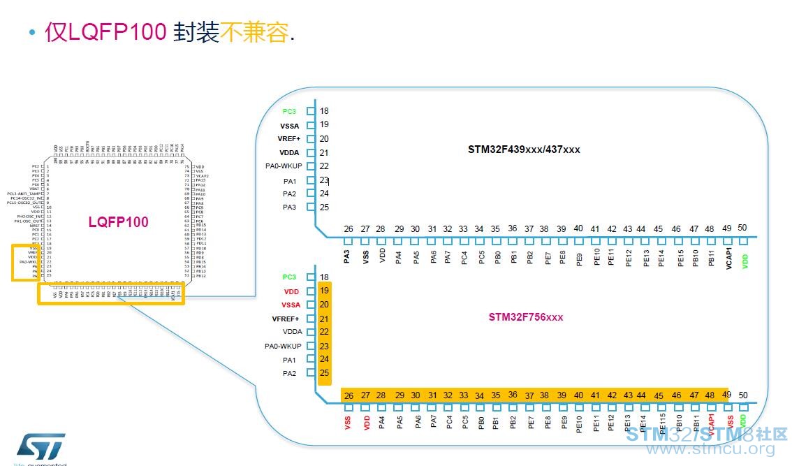

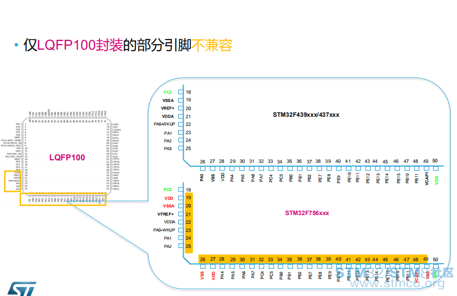

仅LQFP100封装的部分引脚不兼容

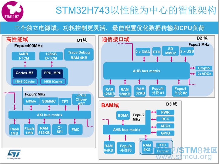

问题3:STM32H743以性能为中心的智能架构,由哪三部分组成?
D1 : 高性能域从TCM和L1缓存执行程序,CPU可工作在400MHz高数据带宽的外设、连接在AXI总线矩阵上的DMA和存储器
D2 : 通信接口域可以独立进行数据传输的AHB总线矩阵上的各种通信外设、DMA控制器及存储器
D3 : 数据批处理域可以执行批处理操作的各类外设、DMA控制器和存储器

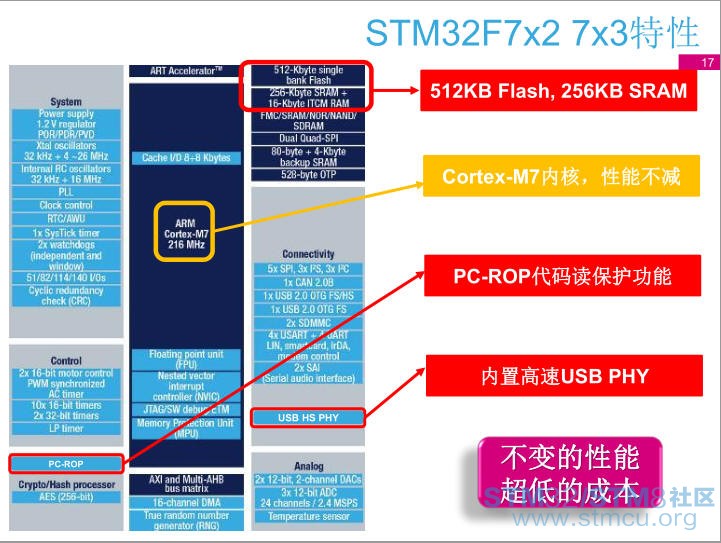

1:PC-ROP代码读保护功能,512KB Flash, 256KB SRAM,内置高速USB PHY。LQFP64新封装。
2:仅仅LQFP100 封装不兼容

封装: LQFP100封装不兼容

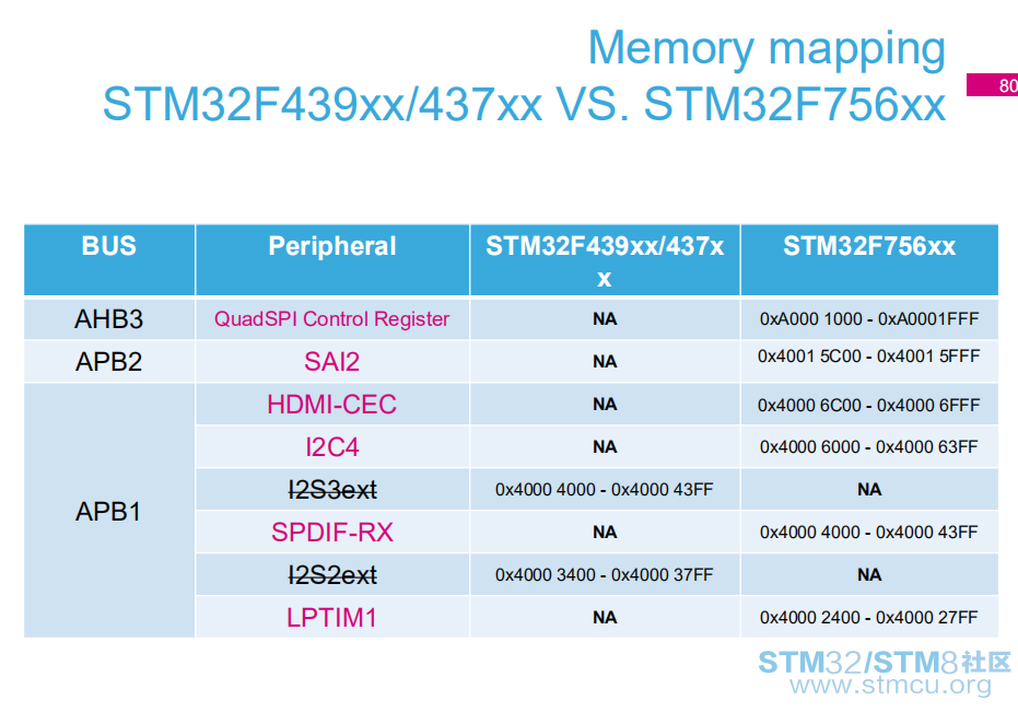

软件: STM32F756X 4xI2C
6xSPI(3xSPI/I2S)(45Mbit/s)
4xUSART(IrDa/mLin/iso/SmartCard T=1) 4xUART(with Drive enable)
1xQuad SPI + dual flash mode
1xHDMI_CEC
1xSPDIF-RX

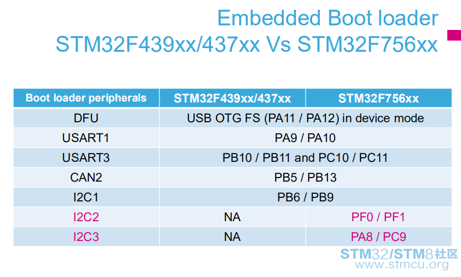

增加了I2C2 和 I2C3 boot laoder peripherals

1、PC-ROP代码读保护功能 带高速usb HS phy
2、除了100pin的封装外,与F42x系列引脚兼容

1.STM32F7x2/7x3新添加了PC-ROP,STM32F7x3内部集成了高速usbPHY
2.仅LQFP100 封装不兼容

小封装, 引脚兼容的F7,512KB以下的Flash(512KB Flash, 256KB SRAM)
PC-ROP代码读保护功能
内置高速USB PHY
硬件兼容性有
1 引脚排列兼容性,除了 LQFP100 封装外, STM32F74xxx/F75xxx 器件与 STM32F42xxx/F43xxx 器件完全引脚兼容

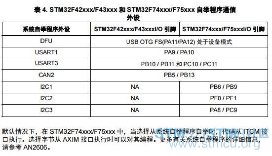

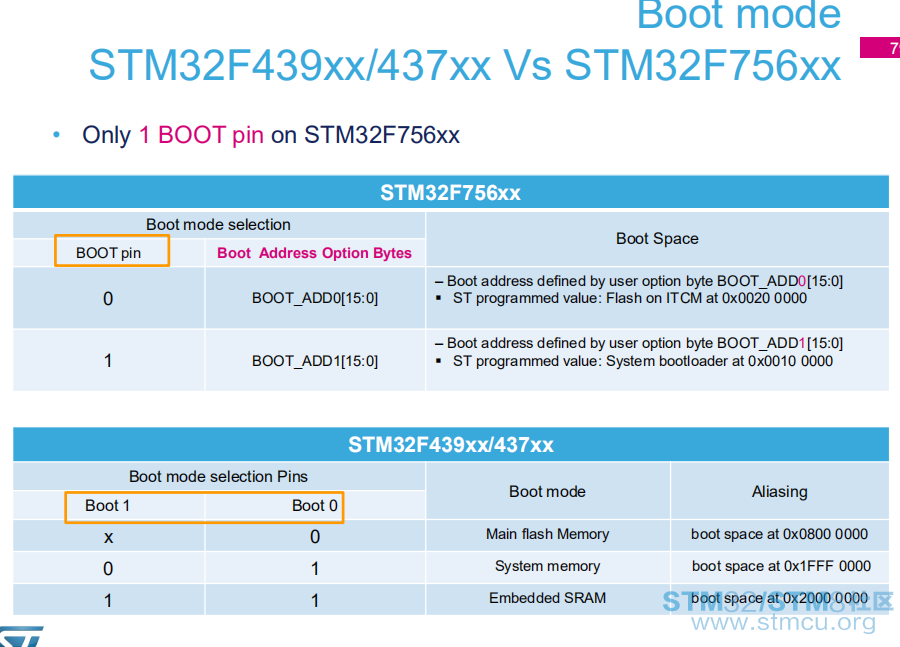

2 自举模式兼容性,STM32F42xxx/F43xxx 的自举空间是基于自举模式选择引脚:BOOT0 和 BOOT1,而STM32F74xxx/F75xxx 是基于 BOOT0
3 系统自举程序,STM32F42xxx/F43xxx 和 STM32F74xxx/F75xxx 自举程序通信外设并不完全相同。
外设兼容性
存储器映射,Flash 存储器,嵌入式 Flash,可变存储控制器 (FMC),中断向量,外部中断线 (EXTI),RCC,根据电源级别参数的最大频率,PWR 控制器,RTC,U(S)ART,I2C,SPI,CRC,USB OTG,ADC等都有一定的区别。

2.100脚封装的LQFP100的部分引脚不兼容,从第19脚到49脚不兼容。
3. 由三个独立电源域,功耗控制更灵活最佳配置优化数据传输和CPU负荷。高性能域:从TCM和L1缓存执行程序,CPU可工作在400MHz高数据带宽的外设、连接在AXI总线矩阵上的DMA和存储器;通信接口域:可以独立进行数据传输的AHB总线矩阵上的各种通信外设、DMA控制器及存储器; 数据批处理域:可以执行批处理操作的各类外设、DMA控制器和存储器

仅LQFP100封装的部分引脚不兼容

3-STM32H7采用了三个电源域的设计,分别为D1、D2和D3。
D1为高性能域,CPU可以从TCM和L1中提取紧急的或优先级较高的用户程序,在400M的主频下执行,确保实现最快速响应。此域中采用AXI总线矩阵来连接高带宽外设和DMA等。
D2为通信接口域,主要进行数据通信工作,减轻CPU的负担。此域内工作频率为D1中的一半,其中采用AHB主线连接全部通信接口,并且与D1中的AXI相连。
D3为数据批处理域,与D2同样采用AHB总线,工作频率也与D2相同。此部分中的ADC可以在整个系统深度休眠时仍然进行数据处理。在电池驱动的情况下,D3可以保证在低功耗条件下仍然进行必要的数据处理工作。
