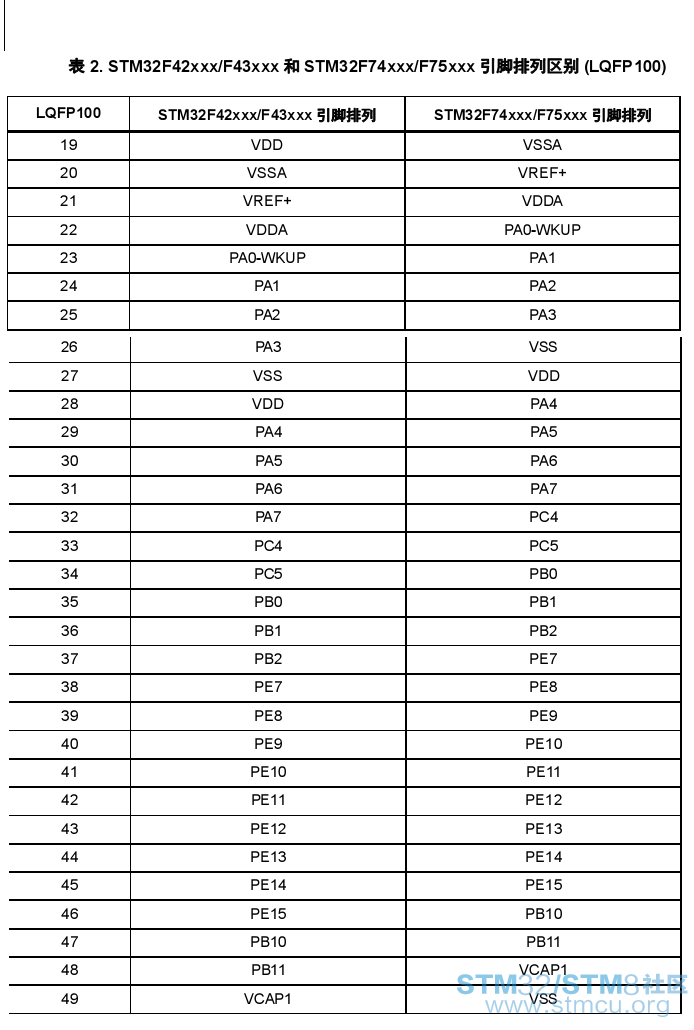

问题2:STM32F756xx 与STM32F4系列不兼容的地方?
答:仅LQFP100封装的部分引脚不兼容

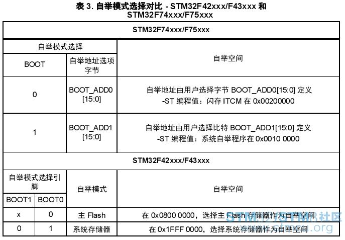

2、STM32F7启动地址选项字节允许将启动存储器地址配置为从0x0000 0000到0x2004 FFFF的任意地址

对于LQFP100封装器件,STM32F756xx的Pin19到Pin49与STM32F4不兼容。
仅LQFP100封装的部分引脚不兼容
19-49引脚不兼容

点评
19-49引脚不兼容 这个是吗?  发表于 2018-1-3 09:05
