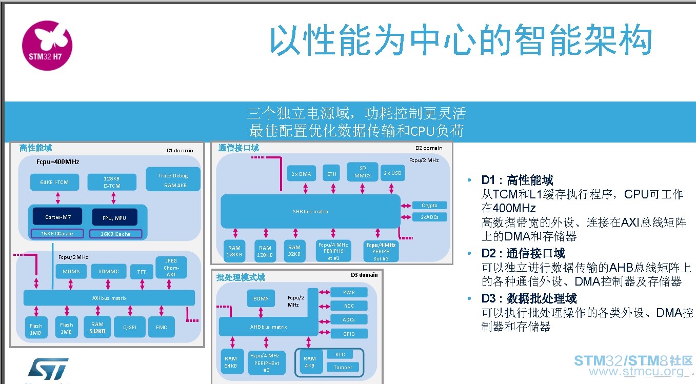

3、STM32H7采用了三个电源域的设计,分别为D1、D2和D3。
D1为高性能域,CPU可以从TCM和L1中提取紧急的或优先级较高的用户程序,在400M的主频下执行,确保实现最快速响应。此域中采用AXI总线矩阵来连接高带宽外设和DMA等。
D2为通信接口域,主要进行数据通信工作,减轻CPU的负担。此域内工作频率为D1中的一半,其中采用AHB主线连接全部通信接口,并且与D1中的AXI相连。
D3为数据批处理域,与D2同样采用AHB总线,工作频率也与D2相同。此部分中的ADC可以在整个系统深度休眠时仍然进行数据处理。在电池驱动的情况下,D3可以保证在低功耗条件下仍然进行必要的数据处理工作。

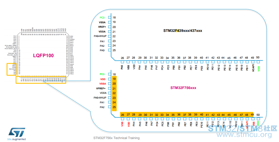

STM32F756xx 与STM32F4系列pin对pin兼容,仅LQFP100封装的部分引脚不兼容

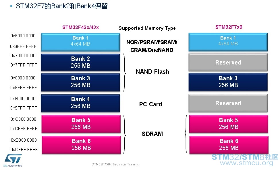

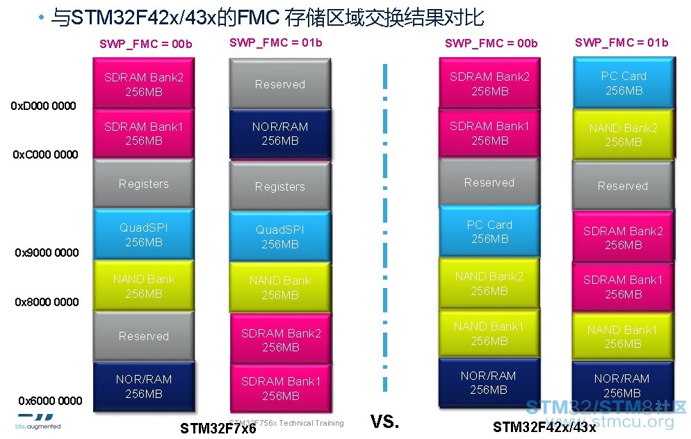

STM32F7的Bank2和Bank4保留
与STM32F42x/43x的FMC 存储区域交换不同

• D1 : 高性能域
从TCM和L1缓存执行程序,CPU可工作
在400MHz
高数据带宽的外设、连接在AXI总线矩阵
上的DMA和存储器
• D2 : 通信接口域
可以独立进行数据传输的AHB总线矩阵上
的各种通信外设、DMA控制器及存储器
• D3 : 数据批处理域
可以执行批处理操作的各类外设、DMA控
制器和存储器

Re:LQFP100封装的部分引脚不兼容,pin19~pin49不同。
