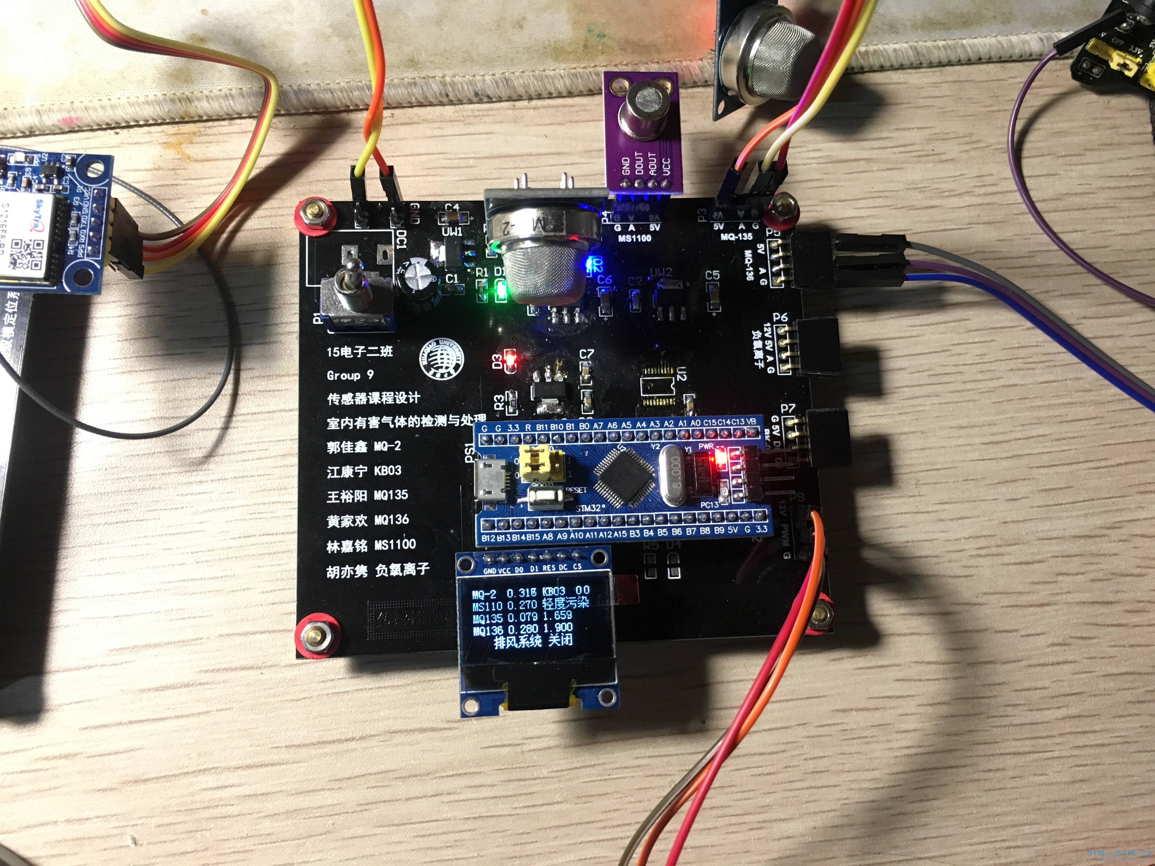

传感器课程设计~之前老师让我们弄一个室内有害气体检测与排风系统。其他模块我们都弄好了。用的最小系统板是stm32f103c8t6。现在stm32可以根据五个气体传感器采集的数据控制风扇的开关,LCD屏可以显示各个传感器的数值。老师临时让优化一下,通过stm32与pc机的无线通信,能在pc端显示传感器的数值~因为之前在弄传感器的东西,也没有好好学stm32~看了正点原子的NRF24L01例程。现在的想法是,用两个NRF模块作为无线收发模块,一个加上底座插在PC的USB接口上,一个接在单片机的上,把程序改好,能在电脑上用串口助手显示传感器采集的数据。
因为现在对stm32,我基本是个小白,不知道这工作量有多大,希望知道深浅的前辈们给一点看法,吐吐槽也行,或者给个可操作的方向。就一周的时间了~谢谢大佬们~
