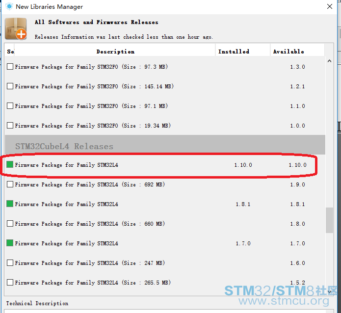

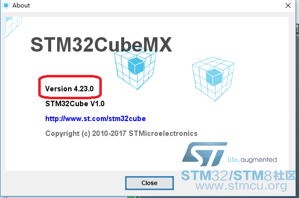

STM32CubeMX要升级到4.23.0
同时升级STM32CubeMX固件库Firmware Package for Family STM32L4 1.10.0

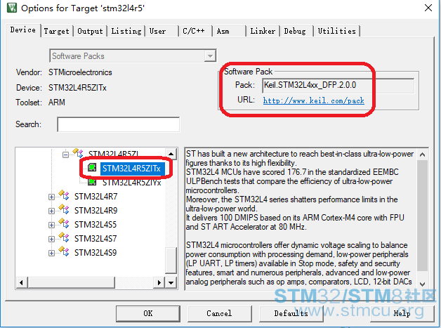

到Keil官网下载Keil.STM32L4xx_DFP.2.0.0.pak,这个文件包非常大,将近1.8G,是下载过的DFP中最大的,需要耐心等待。
http://www.keil.com/dd2/stmicroe ... tx/#/eula-container
安装后在MDK5中就可以找到我们需要的STM32L4R5ZI的驱动。

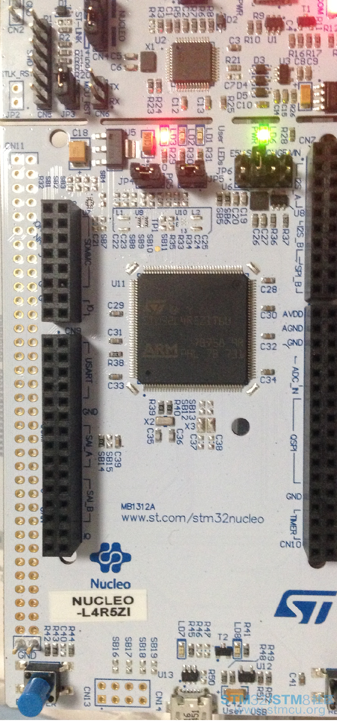

接下来通过USB线连接Nucleo-L4R5ZI,通电,开发板LED亮起,至此软硬件准备工作就绪。

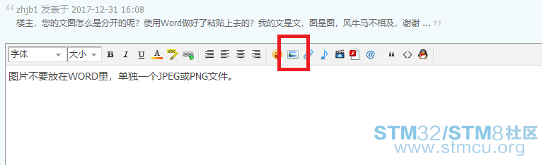

楼主,您的文图怎么是分开的呢?使用Word做好了粘贴上去的?我的文是文,图是图,风牛马不相及,谢谢
wenyangzeng 回答时间:2017-12-31 16:47:40
zhjb1 发表于 2017-12-31 16:08
楼主,您的文图怎么是分开的呢?使用Word做好了粘贴上去的?我的文是文,图是图,风牛马不相及,谢谢 ...
图片不要放在WORD里,单独一个JPEG或PNG文件。从下图红框添加即可。

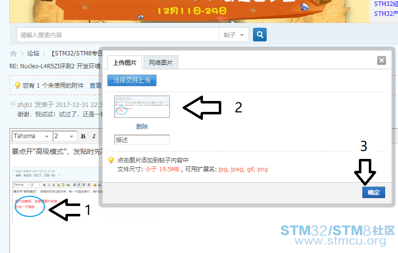

要点开“高级模式”,发贴时先写1段文字,来一个回车换行,换行后的光标处就是贴图时鼠标要点击一下的地方:

图片上传后,还需要逐个点插入才行,不然是默认放到最后的
可以看看这个链接,如果还是不行可以联系我
