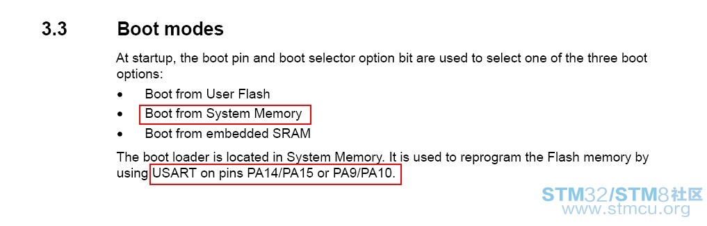

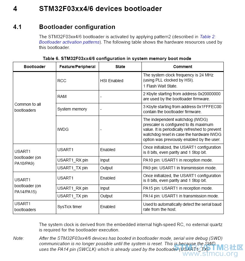

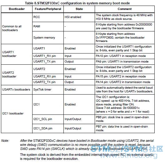

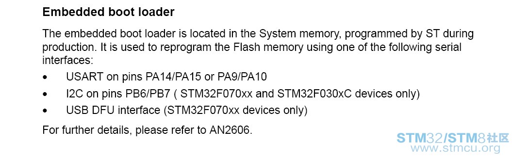

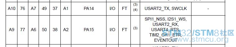

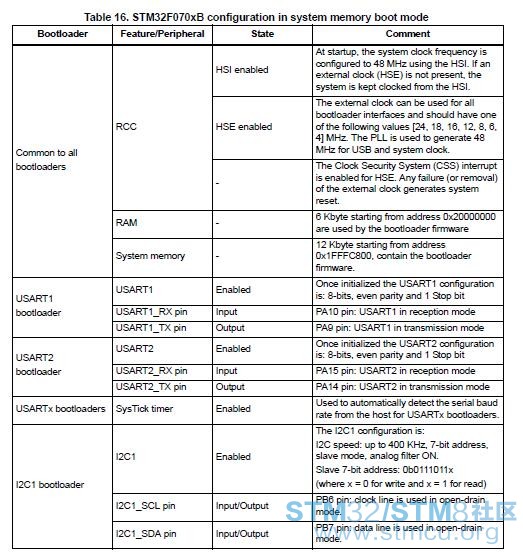

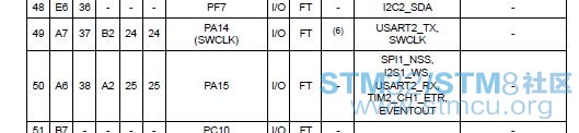

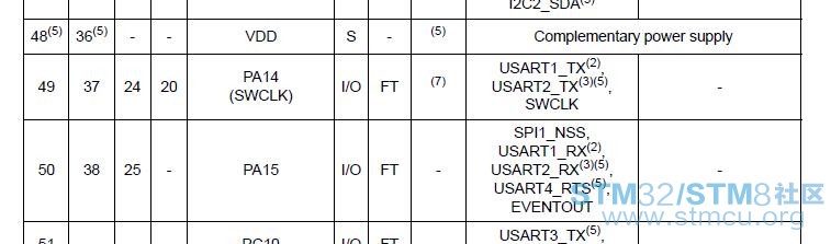

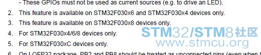

看了STM32F030x4/x6/x8/xC and STM32F070x6/xB系列参考手册和STM32F0x1/STM32F0x2/STM32F0x8系列参考手册,里面只说了USART,按照之前的习惯,ST应该会指明是USART几,随便翻了几个数据手册,只有030特殊一点:

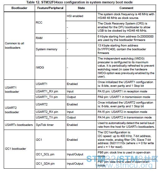

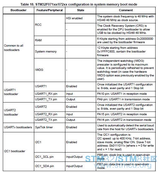

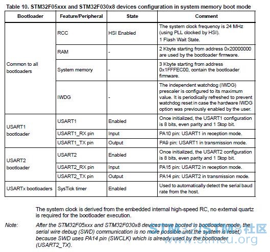

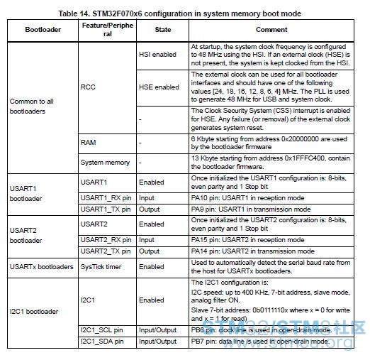

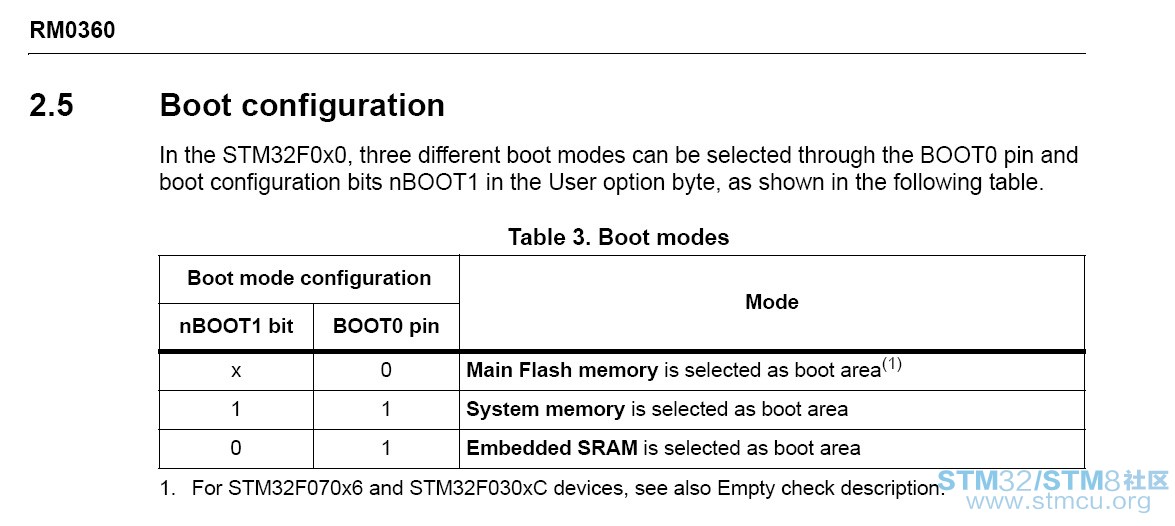

其他的051:

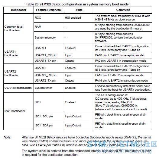

072

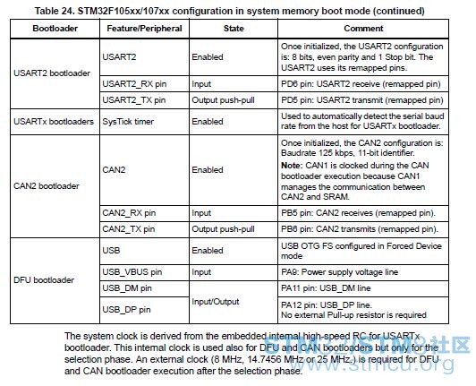

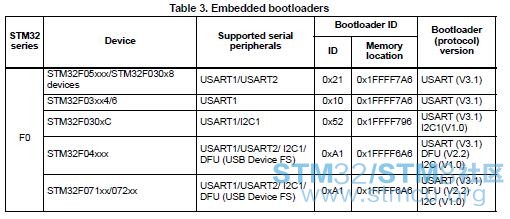

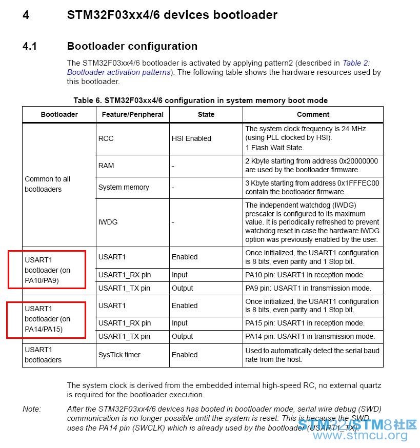

其次参照AN2606,楼主只说了F0没有说具体哪个型号(还是我没看到),所以不能以偏概全,我也有图为证:

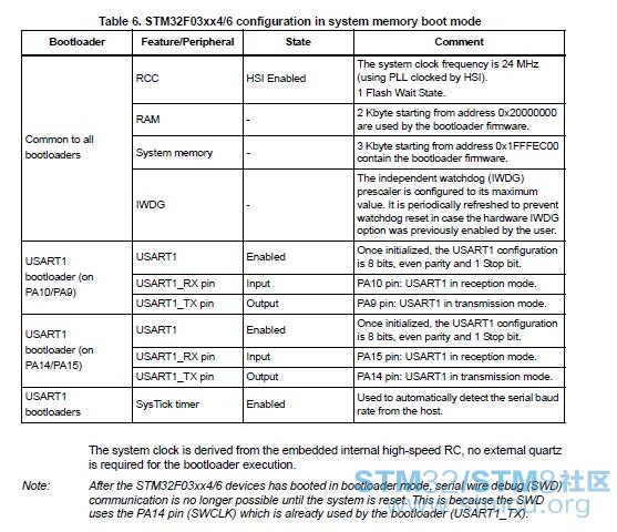

七哥 回答时间:2018-1-29 09:48:56
nyszx 发表于 2018-1-29 09:35
看了STM32F030x4/x6/x8/xC and STM32F070x6/xB系列参考手册和STM32F0x1/STM32F0x2/STM32F0x8系列参考手册 ...
多谢指正
楼主没说明什么型号,我也就奔着最简单的的型号去了,找的F030手册。
F030尽管有些型号的PA14、PA15对应的是USART2,但是这个不具有boot功能;只有F030X6和F030X4的USART1对应PA14、PA15,是具有boot功能的。

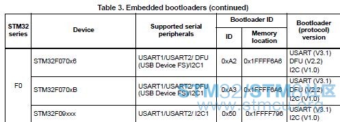

nyszx 回答时间:2018-1-26 14:55:55
toofree 发表于 2018-1-26 00:00
用手册说话。只有USART1可以ISP下载
PA14\PA15是UART2  PA9\PA10是UART1
nyszx 回答时间:2018-1-26 15:00:44
ST基本上都不是只有一个串口可以BOOT,楼主要检查使用的是UART2哪个管脚作为通信的。默认的PA2\PA3是不可使用的,得用PA14\PA15

nyszx 回答时间:2018-1-26 15:02:58
morphlings2014 发表于 2018-1-24 15:53
串口下载程序只支持串口1,而且是固定引脚PA9,A10,然后下载的时候需要将BOOT0拉高。 ...
不是吧,只是大家喜欢只用串口1而已,USART1\USART2\USART3都可以,一般都有两个,不同器件不同。

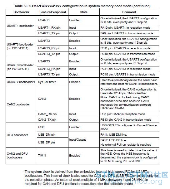

nyszx 回答时间:2018-1-29 09:28:06
努力的人 发表于 2018-1-27 19:19
你再好好看一下,boot只能串口1的
不做过多解释了,我用过107的USART2 boot,AN2606详细写明了ST MCU全系列的BOOT支持外设
附件:AN2606( en.CD00167594.pdf (3.42 MB, 下载次数: 4)

nyszx 回答时间:2018-1-29 09:41:37
楼主把具体型号说一下吧
nyszx 回答时间:2018-1-29 09:50:15
x5y4z3 发表于 2018-1-29 09:41
好几年前有捣鼓过,是只有一个(应为预设的第一个)USART 是可以用来下载的!
强大的ST MCU 不止一个USART可以下载!
