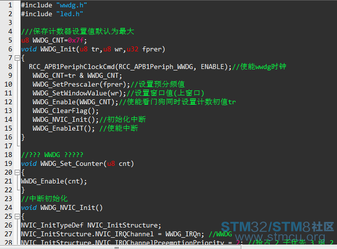

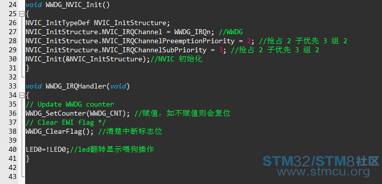

配置了一下窗口看门狗的中断,希望实现在窗口看门狗的中断内实现喂狗然后以LED0的翻转表示中断正在进行,但是LED0始终不亮,应该是中断没有进行,然后窗口看门狗就复位了,导致LED1不停的翻转,自己检查了好久也没找到原因,所以求教大神看看,我的中断配置有问题还是哪里出了错误,下面附上窗口看门狗的配置和主函数。
WWDG函数
WWDG函数
WWDG函数
WWDG函数

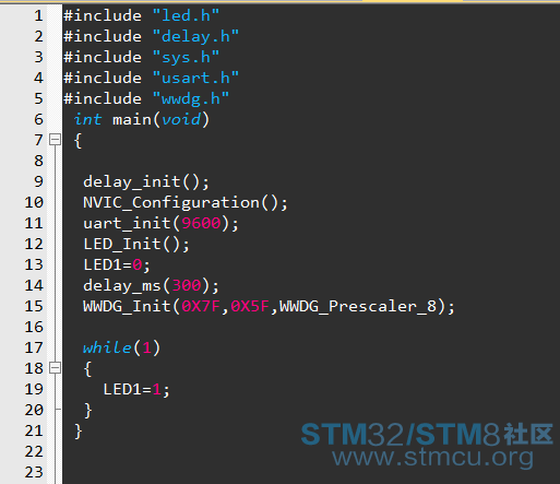

主函数
主函数

ctang 回答时间:2018-1-2 11:52:26
main函数没看到喂狗
the_newbie 回答时间:2018-1-2 12:28:22
ctang 发表于 2018-1-2 11:52
main函数没看到喂狗
在中断里用WWDG_Setcounter(WWDG_CNT)进行的喂狗
andey 回答时间:2018-1-2 12:45:06
the_newbie 回答时间:2018-1-2 20:45:05
andeyqi 发表于 2018-1-2 12:45
WWDG_Enable  这个函数放到WWDG_Init函数最后试下下。
试了一下还是不行。。。。。。。。
无薪税绵 回答时间:2018-3-7 17:21:40
估计是你的窗口看门狗的中断时间太快了,导致LED变化眼睛没有看出来。
试试用示波器检查一下。
