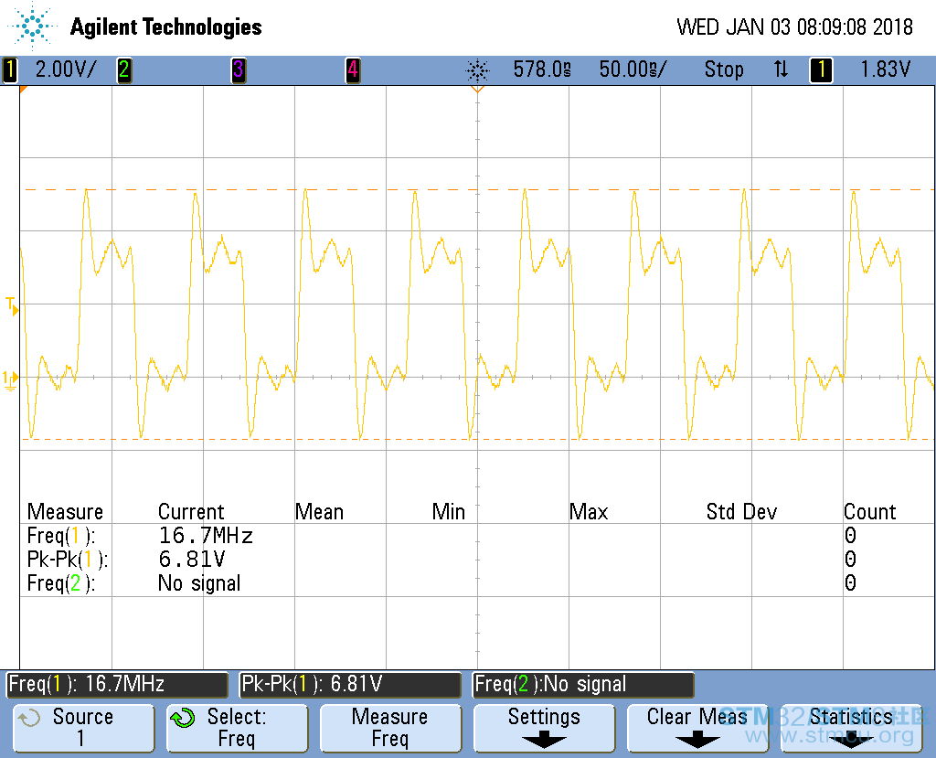

搞到一块STM32H743ZI的nucleo板子,测试GPIO翻转速率,主频配置为400MHz,AHB总线设置为200MHz,打开了IO 的compensation cell,通过BSRR寄存器赋值给GPIO端口实现翻转,怎么测到的翻转频率才16.7MHz,还没有我F407平台跑的快,datasheet上不是说可以到133MHz???
哪位大神知道,告知下!

不发个图?谁知道你说的真的假的,上工程和截图
yjlyanni 回答时间:2018-1-3 09:14:12
主频我觉得应该是对的啊。使用8M MCO作为时钟源,主频设置为400M,AHB总线为200M呢。波形图及源文件在附件。麻烦大神帮看下。//Fvco=Fs*(plln/pllm);                        =8*400/4=800MHz//Fsys=Fvco/pllp=Fs*(plln/(pllm*pllp));        =800MHz/2 =400MHz

波形图
波形图

supceny 回答时间:2018-2-28 08:00:25
请问楼主问题解决了没有,如何解决的?我现在测出来也是16.7MHz的,找不到问题在哪。
tttx123 回答时间:2018-3-13 09:47:11
我测试了也只有16.7M,什么原因? 怎样能快点。
tttx123 回答时间:2018-10-13 22:47:11
买的H743开发板测出来也是这样,问题在哪里?
