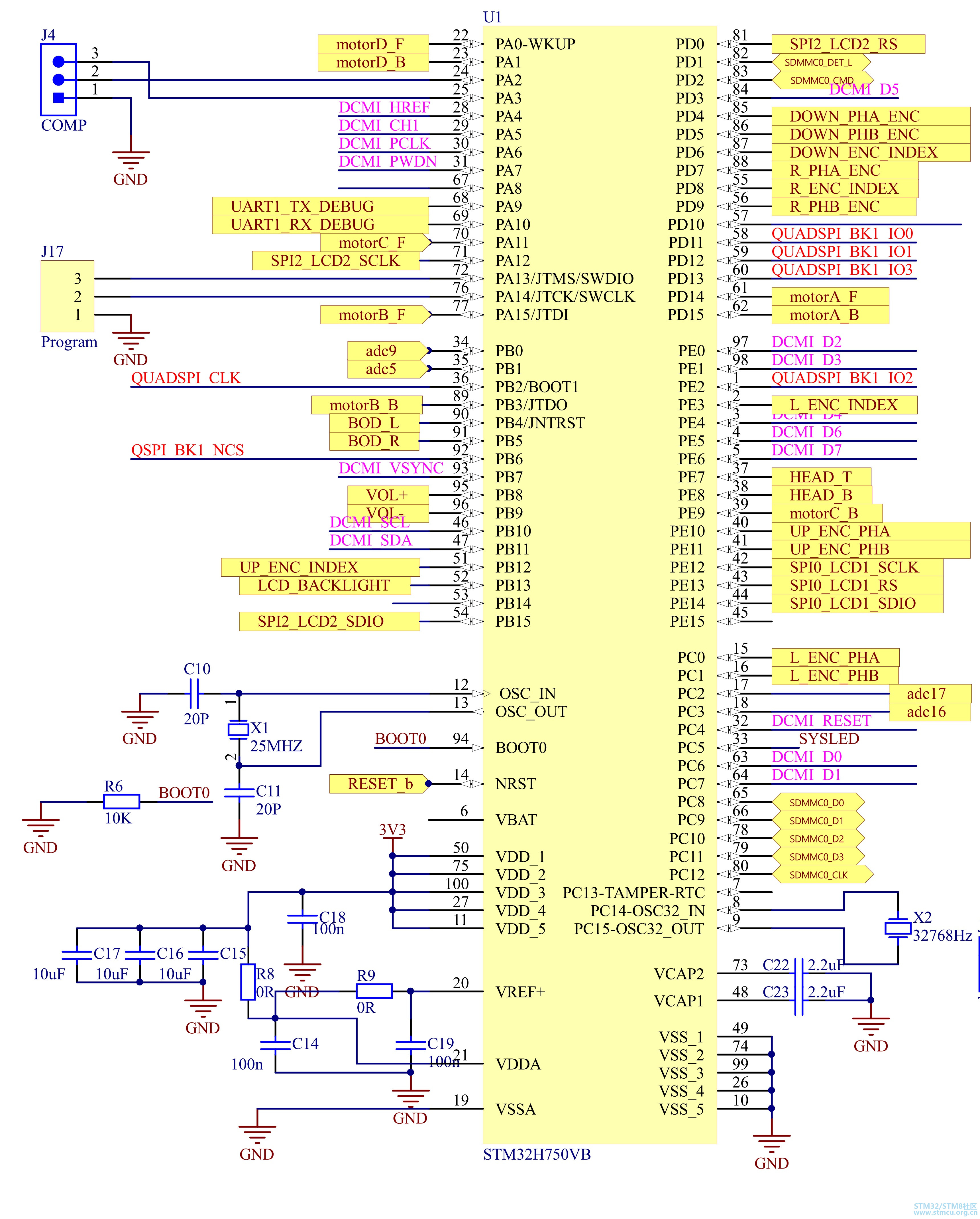

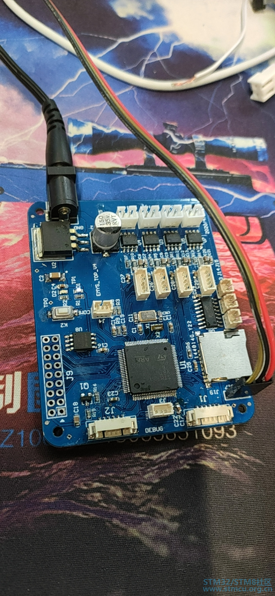

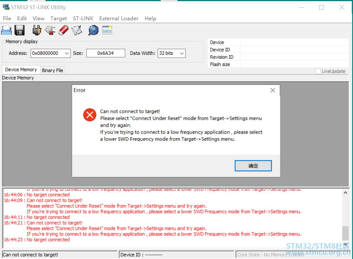

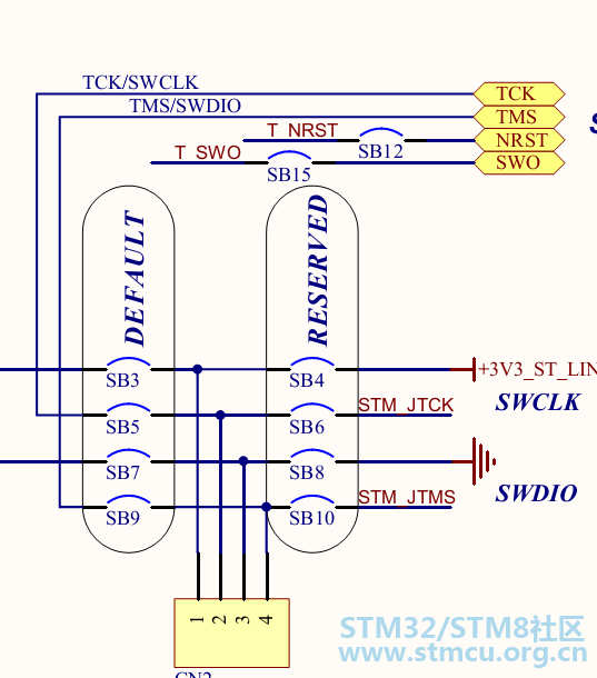

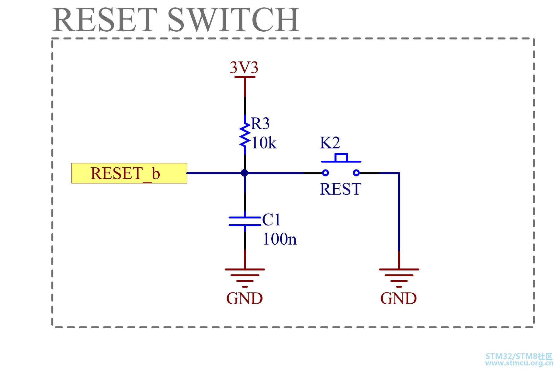

STM32H750 ST-LINK.V2无法连接 请问各位高手,有碰到过么?我的原理图难道有问题?

wenyangzeng 回答时间:2020-7-2 21:08:23
J17少了3.3V供电,ST LINK 是需要连接3.3V的。
philing 回答时间:2020-7-3 10:27:11

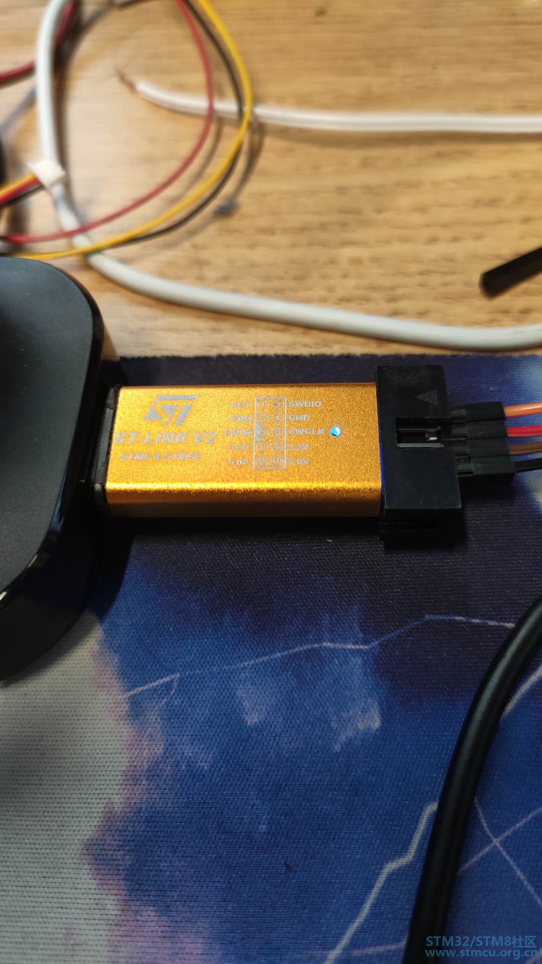

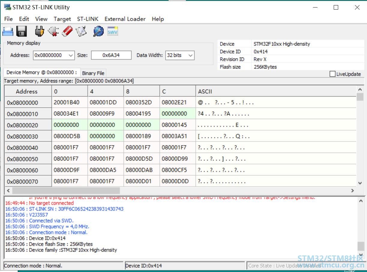

加了还有有问题,关键是用在STM32F103系列什么问题都没有。所以觉得很奇怪。

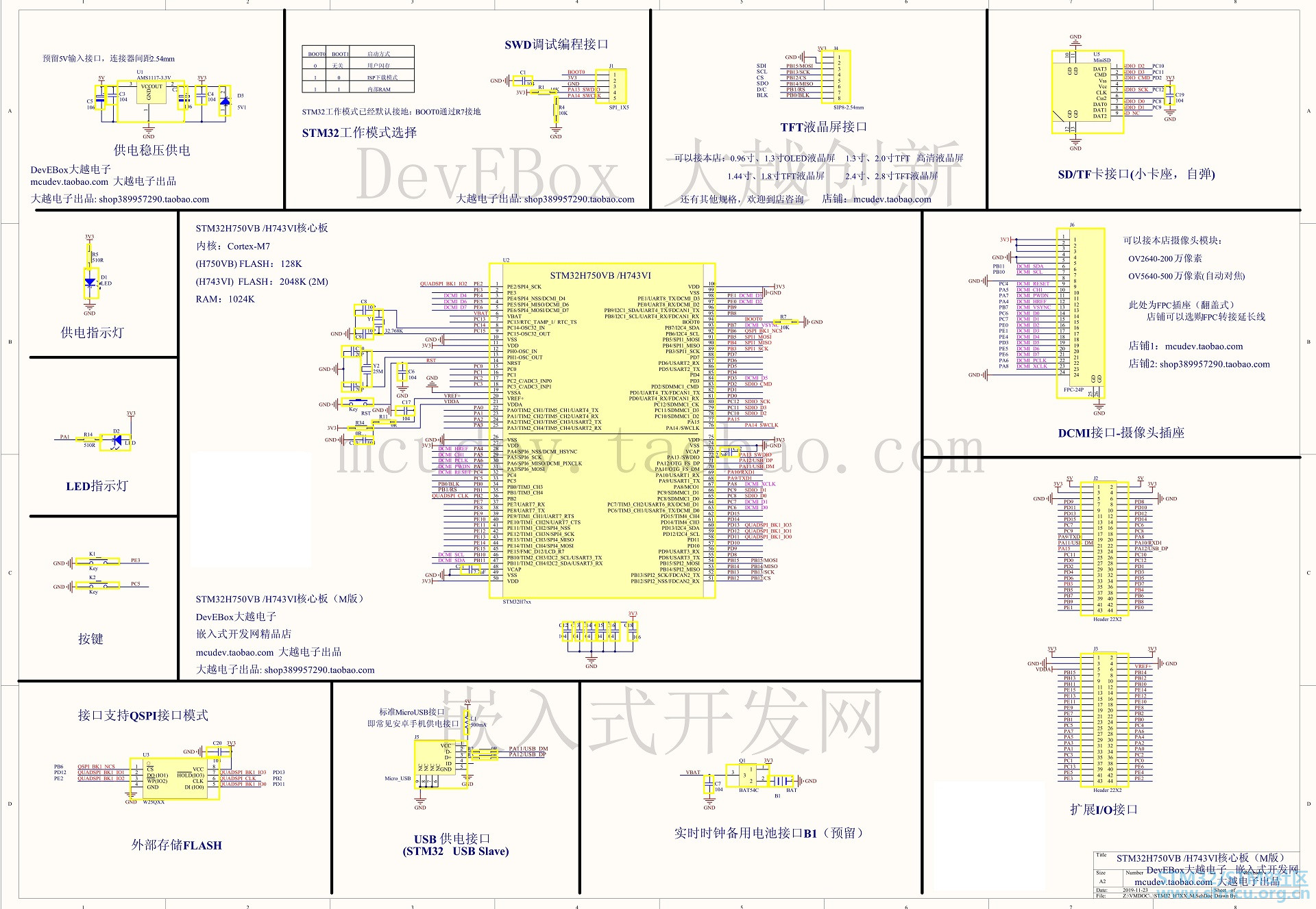

今天在网上买了一块核心板也不行。
天地摩登 回答时间:2020-7-3 13:10:01
要接复位引脚的吧
philing 回答时间:2020-7-6 09:10:49

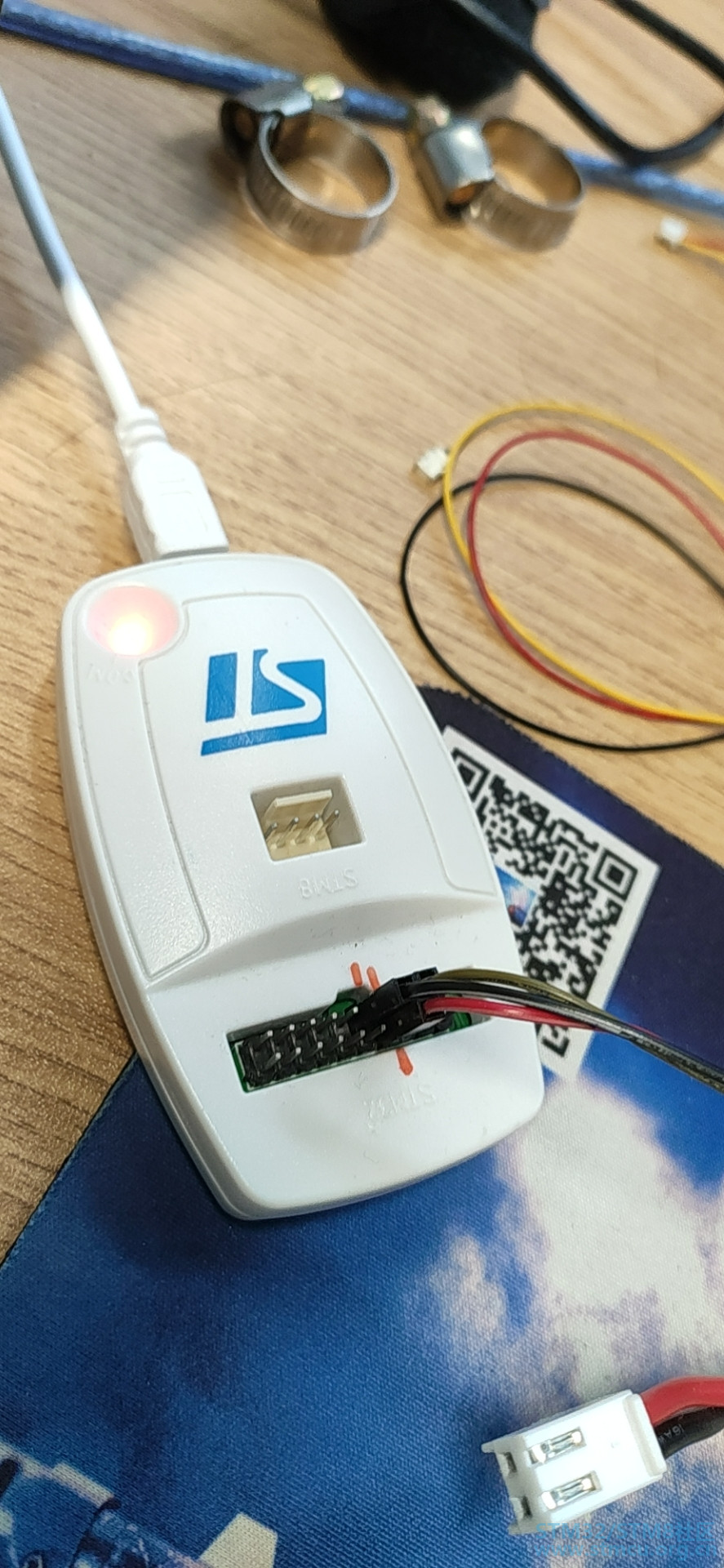

竟然是下载器问题!换了一个如下图的搞定。之前的那种有对这个芯片不行支持,不知道什么原因。
