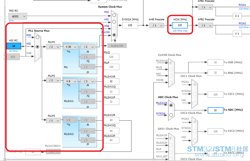

  1、在STM32CubeMX中配置芯片时钟,生成MDK5工程,主频120MHZ。

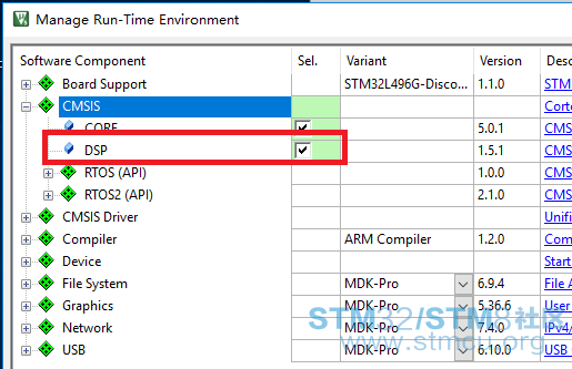

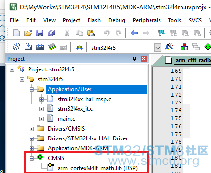

2、MDK5工程中加载DSP库

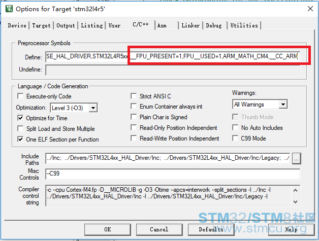

  3、使能浮点运算

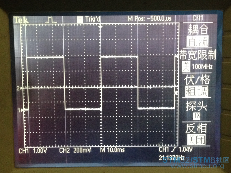

  6、GPIO预先配置PC8为输出,每完成1次FFT运算改变PC8输出状态,在示波器上观察PC8高低电平就能得到FFT运算时间。
测试结果:
STM32L4R5每作一次1024点的傅里叶运算大概需要24mS。
