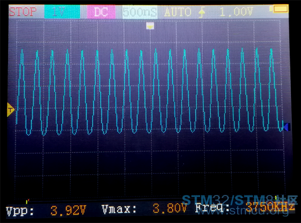

3.75MHZ波形. o; H3 @* I) r+ L4 p+ t: [
* G4 Y6 h2 r5 O 3.75M.png 2 p- R. o1 R; m

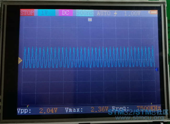

; c5 I: M* W& j* o- d* e; z& P7.5MHZ波形
# z1 _/ m) B# ~) W- p" C

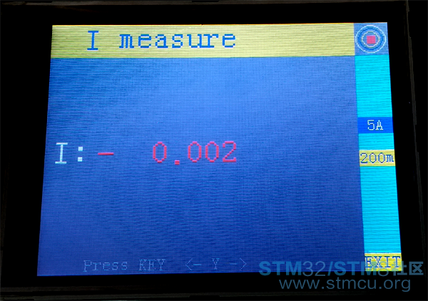

电流测量界面( |; v0 c# \/ Q( g7 ^. P
I-OK.png ! L% _) M# i9 f* w0 a

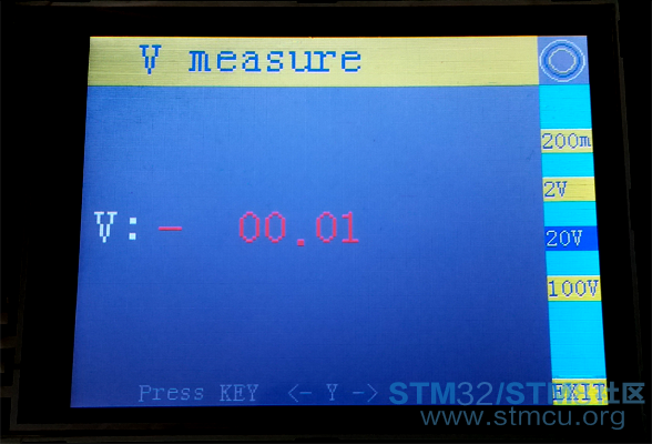

电压测量界面# L" m, R% Q. R% l2 [7 g9 u1 q

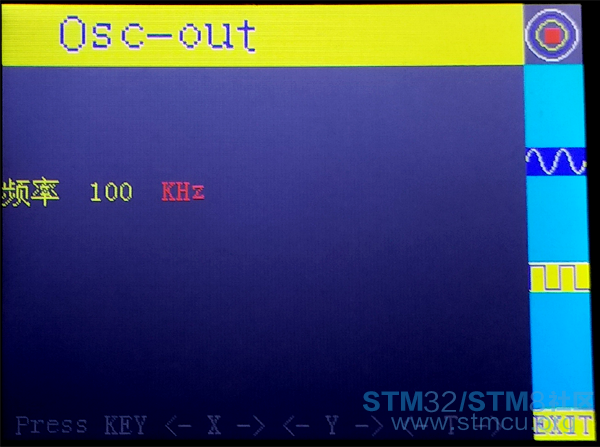

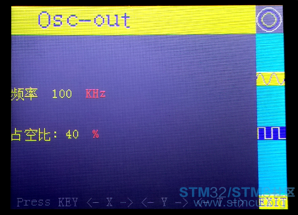

波形发生界面
8 v) n4 U4 Z+ K7 n  K  W- Y& k' T/ g- B- }
S-OUT-B.png 2 ]' s% f8 N8 g! f
