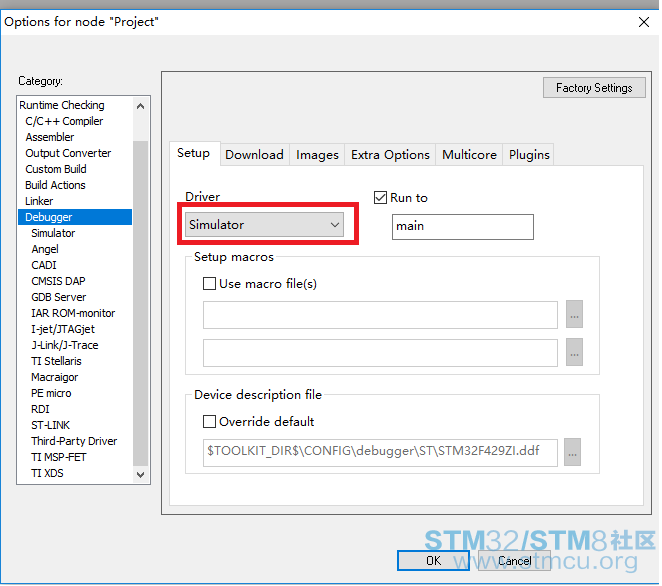

wenyangzeng 回答时间:2018-1-4 16:43:05
应该是设置成软件仿真了吧
参与人数 1蝴蝶豆 +3 收起 理由
zero99 + 3
ty1148456099 回答时间:2018-1-4 19:15:44
wenyangzeng 发表于 2018-1-4 16:43
应该是设置成软件仿真了吧
设置得是JLINK 错误提示CUP not halted

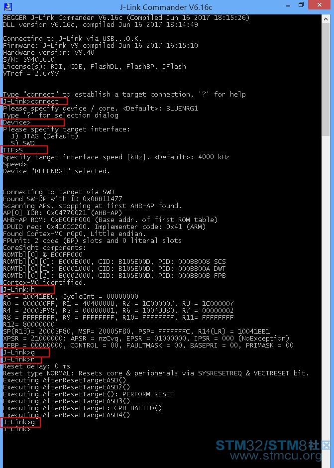

七哥 回答时间:2018-1-28 14:34:16
用J-Link Commander命令行模式,连接上仿真器,执行一次halt(或h)命令,强行停机。然后下载固件。
具体用法,请自行baidu或参考jlink的使用手册。
或者不行的话,你把NRST复位信号给接上
