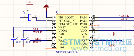

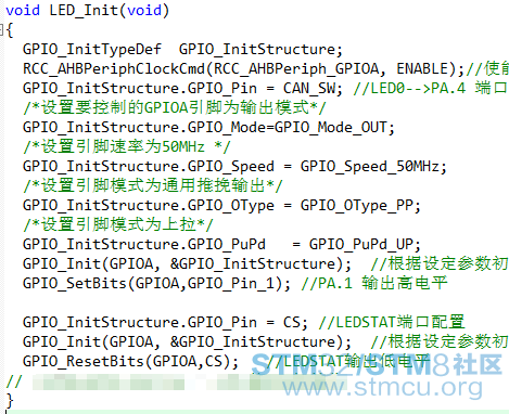

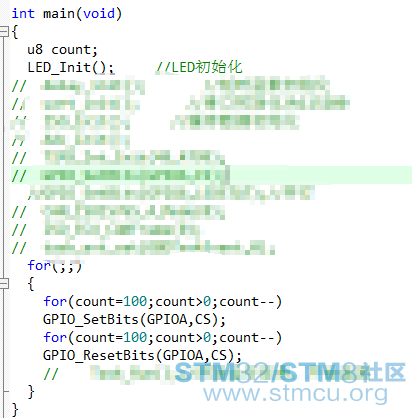

单片机上电,电压3.3v,未接外围晶振(在网上看帖子不接外围晶振也可自动跳转内部晶振,接晶振两端口的电压也是0v)。用swd下载程序成功,重新上电,单片机端口一直未得到想要的现象。以前用串口isp下载也一直未得到单片机的回应。不知道什么原因?向各位大哥求助!
程序
程序
程序配置
程序配置
单片机外围电路
单片机外围电路

zx717 回答时间:2018-1-6 10:08:34
挂了示波器了
MrJiu 回答时间:2018-1-6 10:11:01
晶振是需要初始化的,如果未初始化,好像是默认使用内部晶振,然后是跑的2M的频率!!!
参与人数 1蝴蝶豆 +3 收起 理由
zero99 + 3
zx717 回答时间:2018-1-6 10:14:47
两兆的频率用示波器也可以看到高低电平吧
zx717 回答时间:2018-1-6 10:15:24
MrJiu 发表于 2018-1-6 10:11
晶振是需要初始化的,如果未初始化,好像是默认使用内部晶振,然后是跑的2M的频率!!! ...
两兆的频率也可看到高低电平吧
MrJiu 回答时间:2018-1-6 10:16:58
zx717 发表于 2018-1-6 10:15
两兆的频率也可看到高低电平吧
你看用在线调试,可否运行!!!
