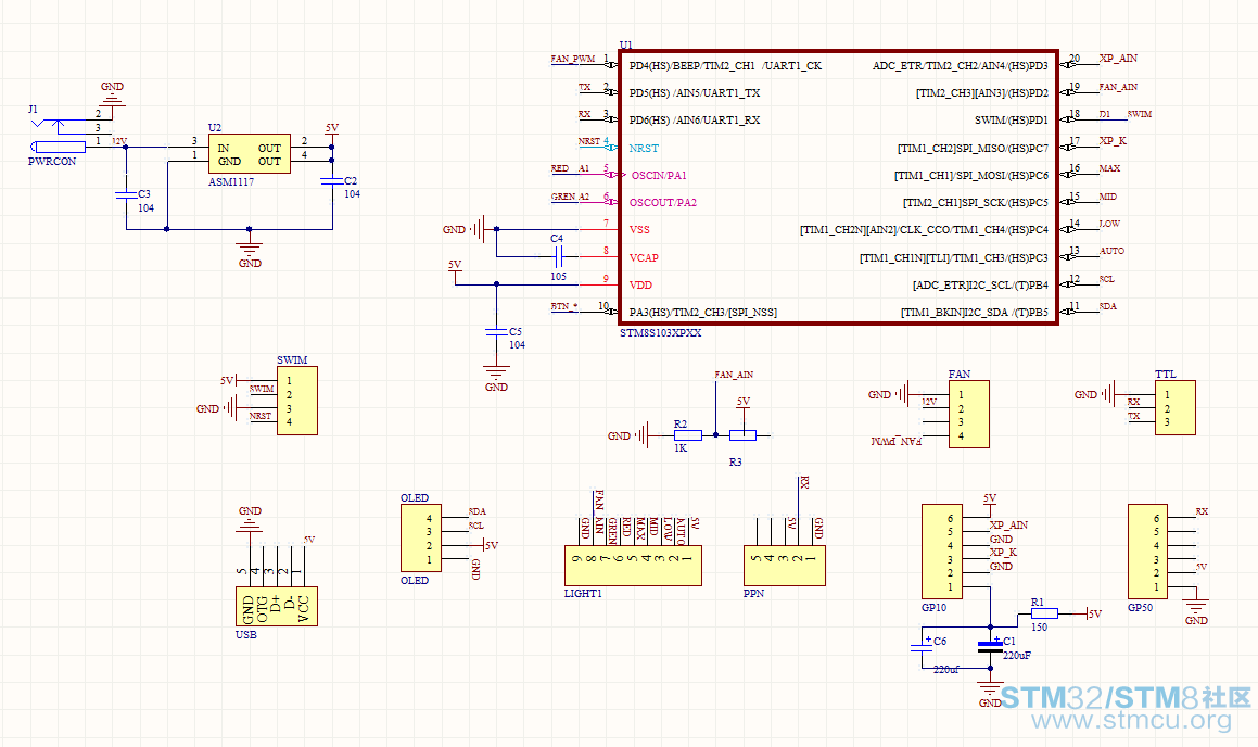

一个很简单的例子读取电位器电压,然后调整占空比

5 r- M& o" i$ t' K) R! V程序文件打包下载(IAR 包含原理图大图)
- S6 N- u0 r  ?链接:https://pan.baidu.com/s/1i5aShzn 密码:t8rc3 D+ \( C1 y; \+ T) @% @
