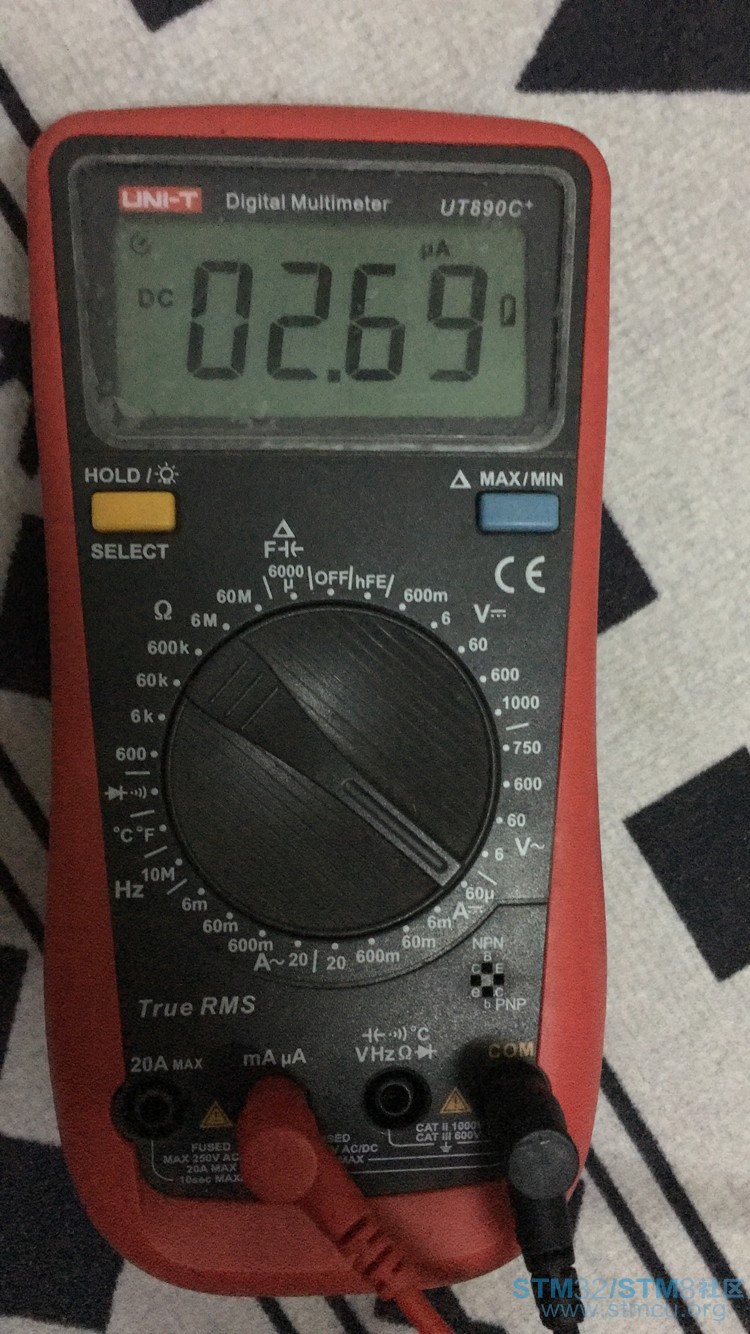

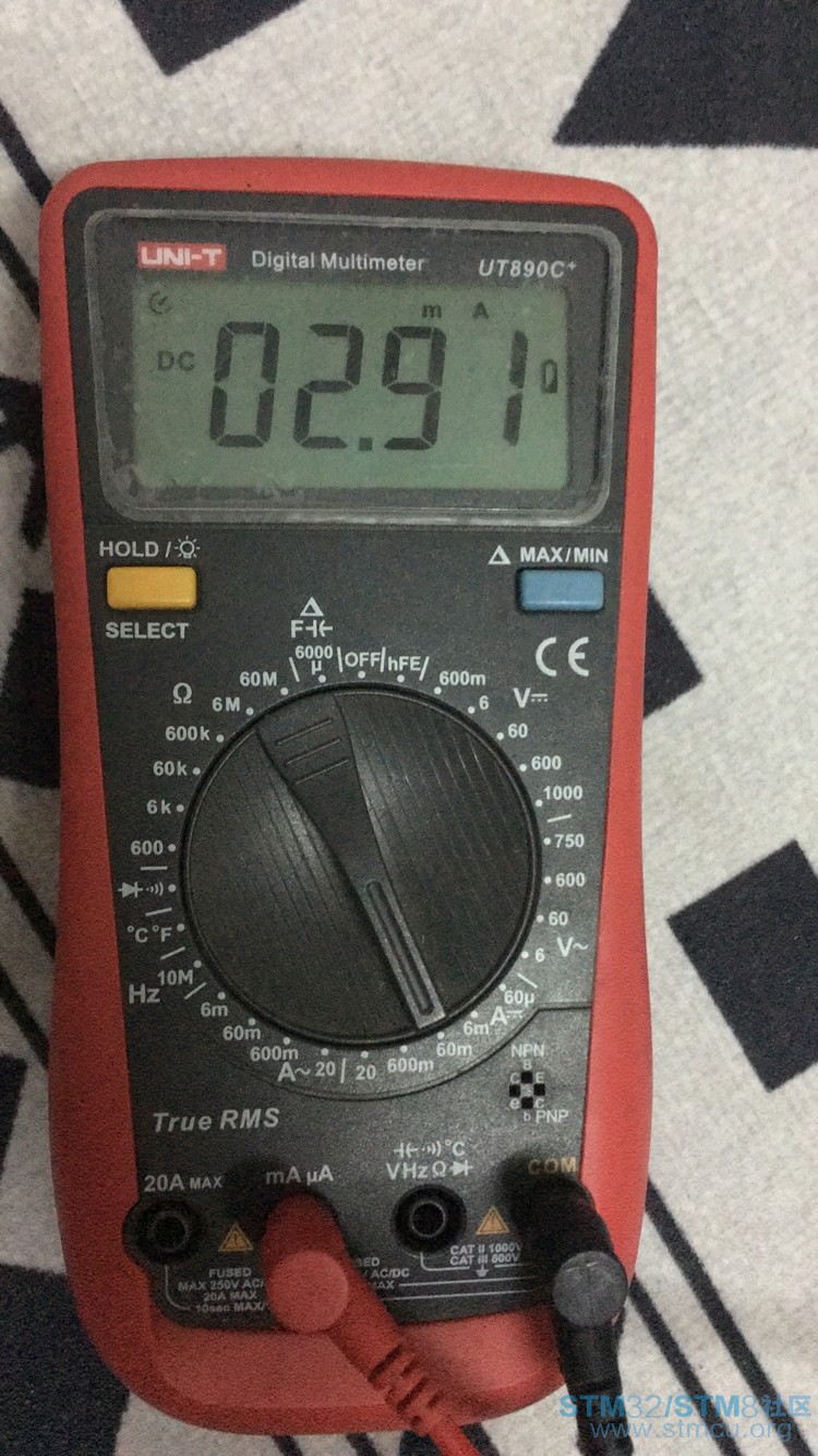

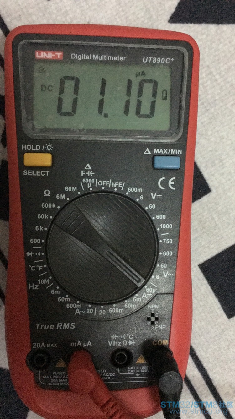

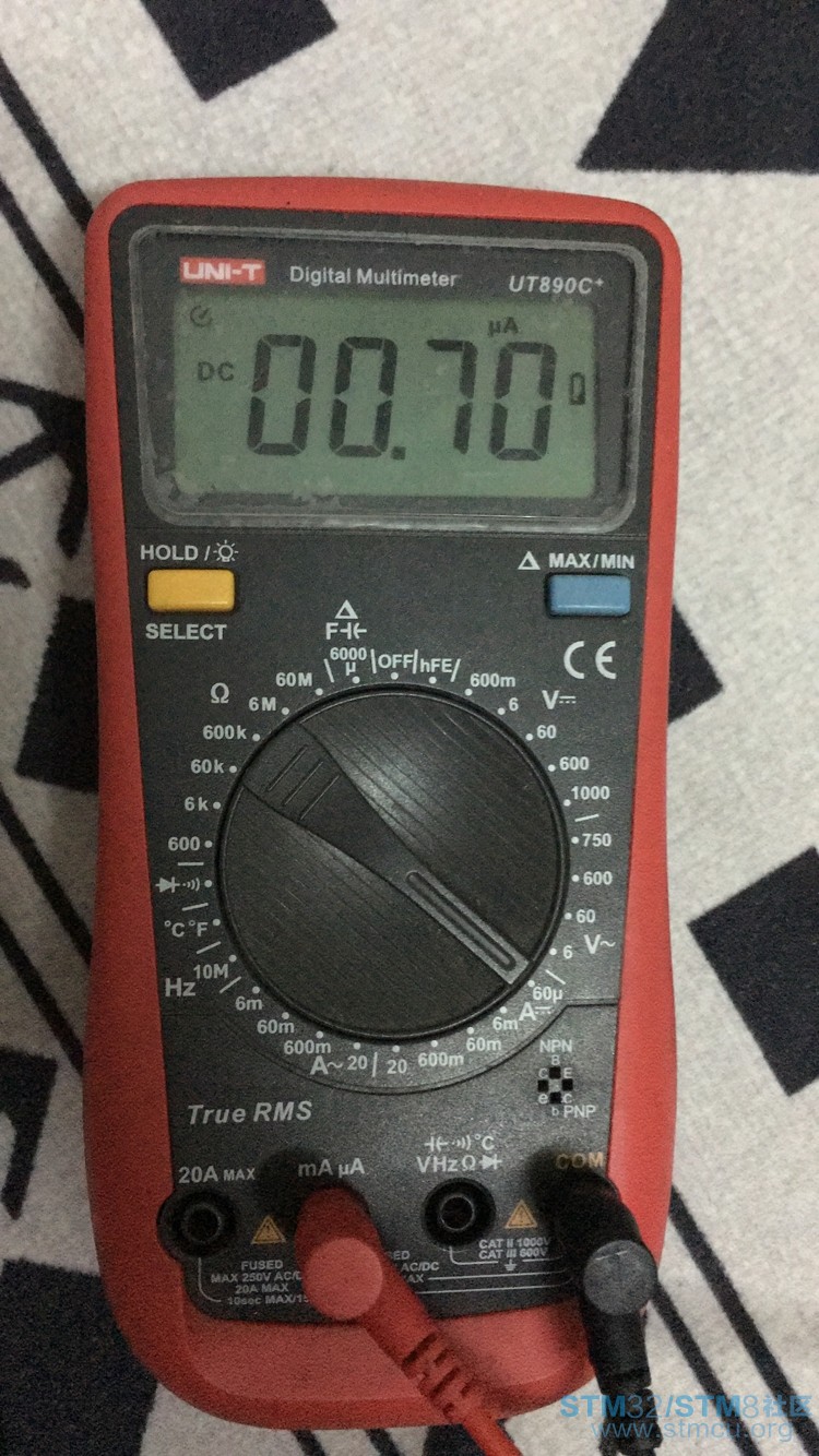

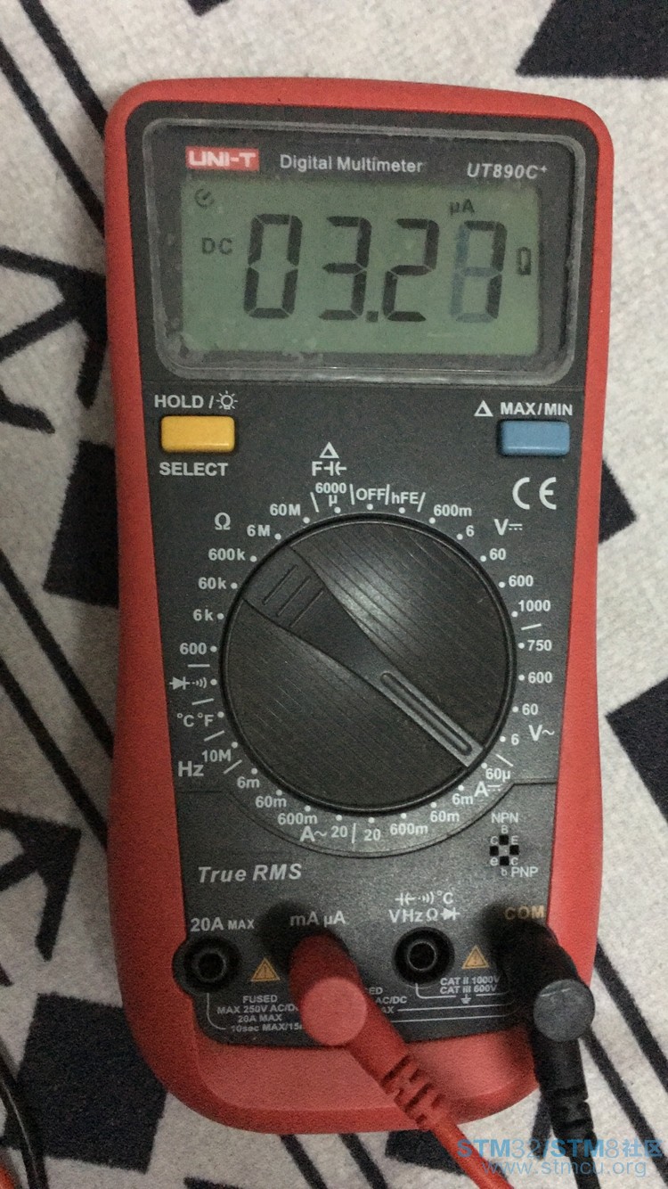

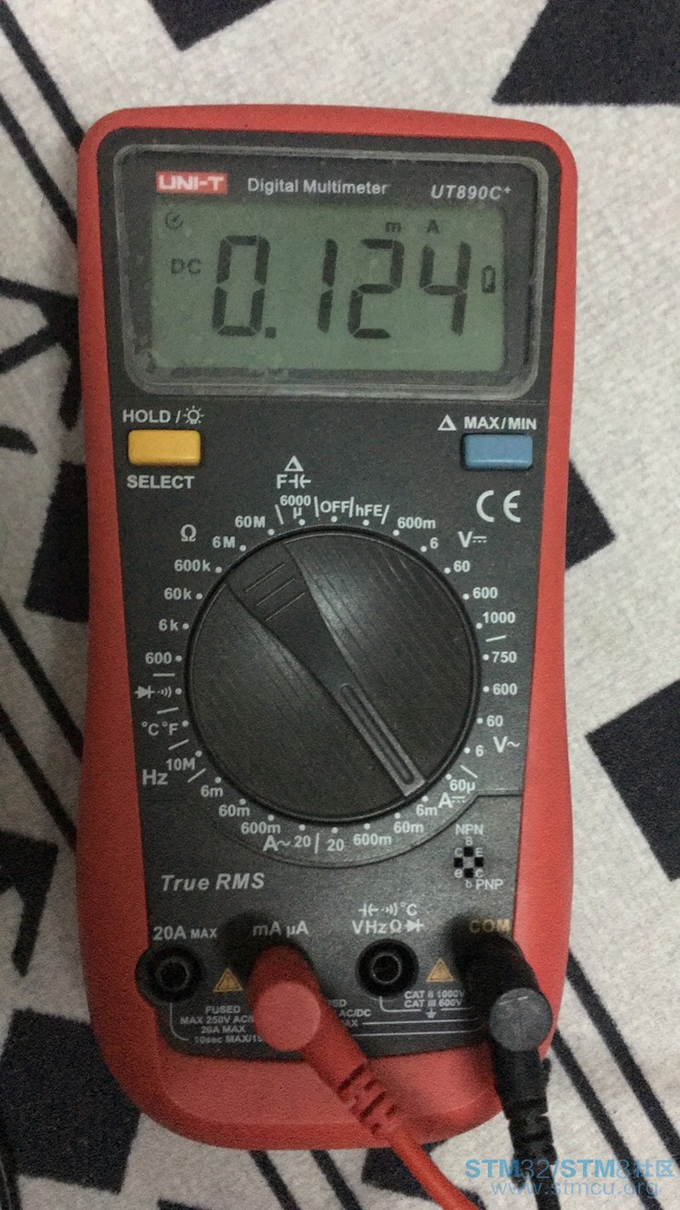

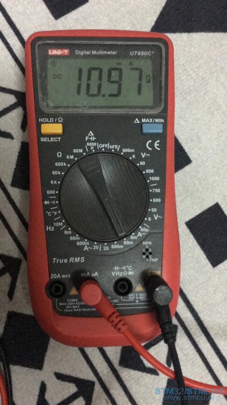

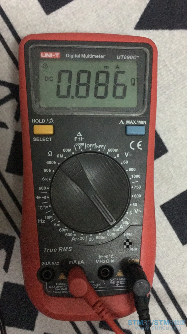

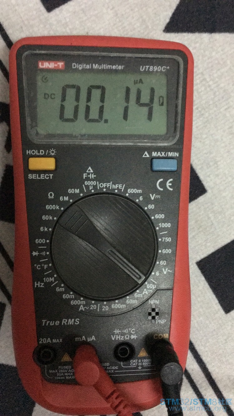

上一个帖子简单了解了STM32L4R5-nucleo 144的基本情况,这节具体实际来测测看STM32L4R5在各个模式下的功耗。由于没有
高级点的仪器,所以采用万用表的电流档接上IDD条线帽进行电流测量。

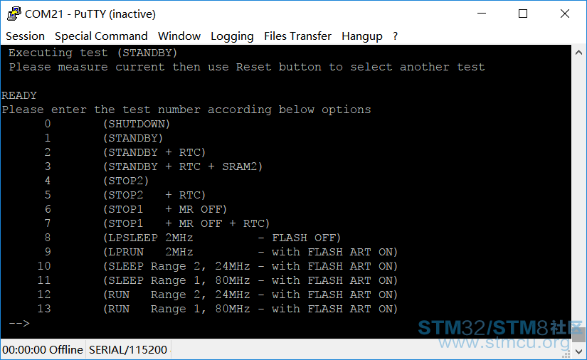

烧录好提供的PWR固件后,可以看到固件提供了14种运行模式,每种模式的功耗都可以通过万用表看得到。
以下下是对应0~13个选项分别对应的功耗,存在误差,但基本接近数据手册。

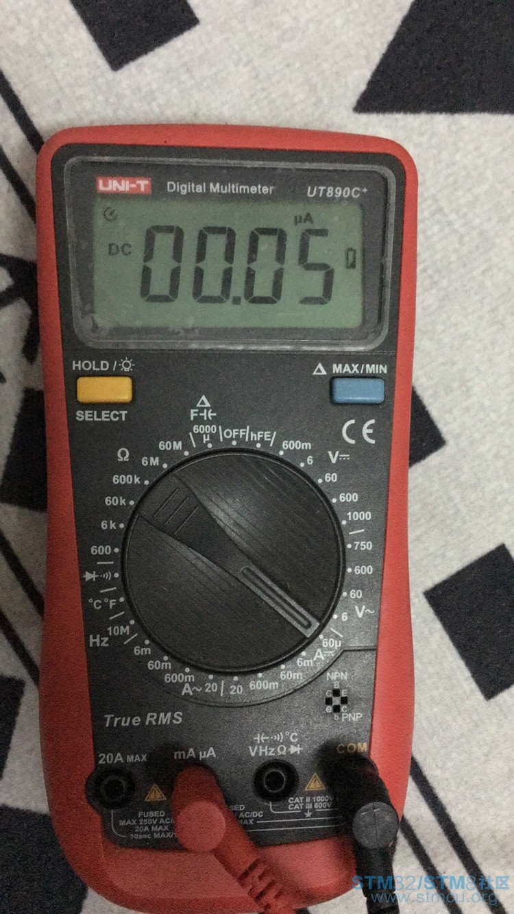

SHUTDOWN 50nA:
STANDBY 140nA:
STANDBY + RTC 700nA:
STANDBY + RTC + SRAM2 1.1uA:

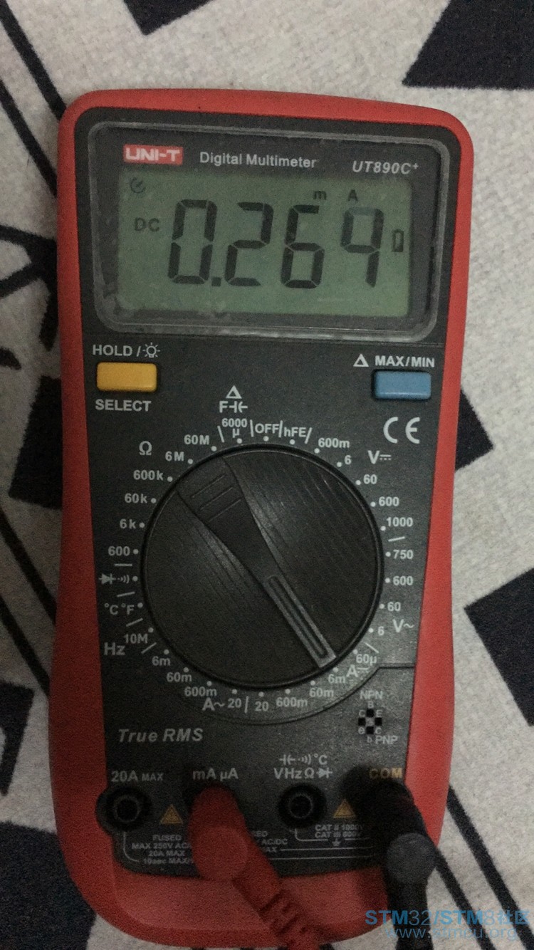

STOP2 2.69uA:
STOP2 + RTC 3.27uA:

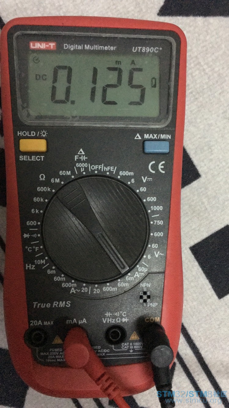

STOP1 + MR OFF 124uA:
STOP1 + MR OFF + RTC 125uA:
LPSLEEP 2Mhz - FLASH OFF 264uA:

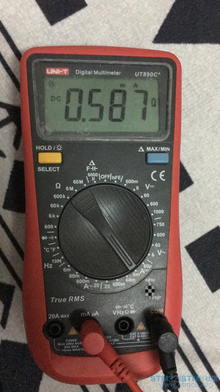

LPRUN 2Mhz - FLASH ART ON 587uA:
SLEEP RANGE 2, 24Mhz - FLASH ART ON 886uA:

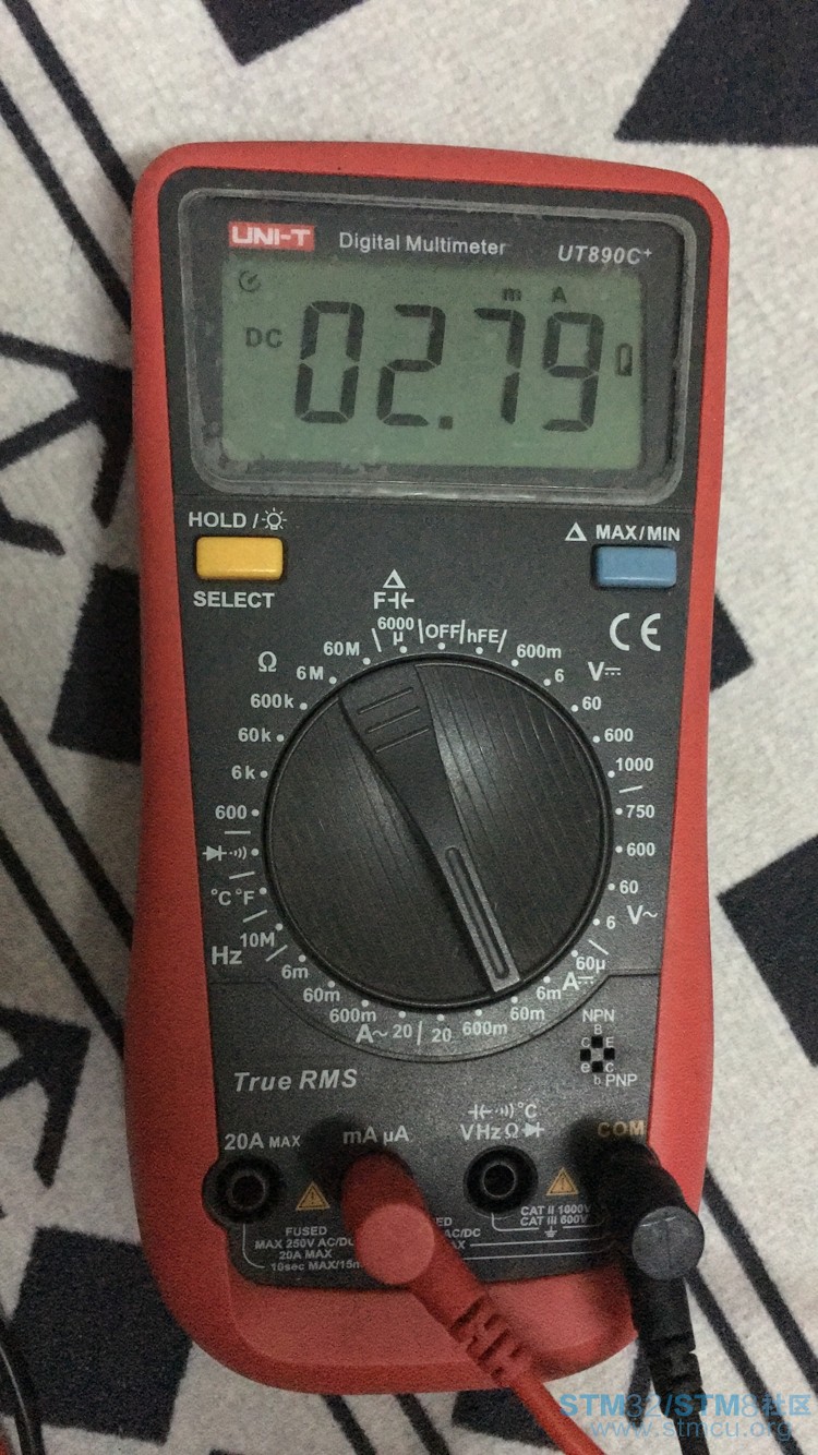

SLEEP RANGE 1, 80Mhz - FLASH ART ON 2.79mA:
RUN RANGE 2, 24Mhz - FLASH ART ON 2.91ma:
RUN RANGE1 , 80Mhz - FLASH ART ON 10.97mA:
总结:STM32L4R5的功耗模式很丰富而且灵活,能适应非常多种环境下运行。
