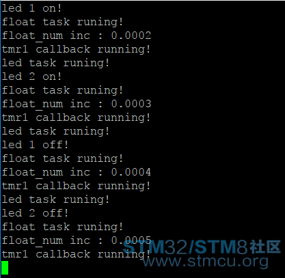

        CubeMax自带FreeRTOS系统,并且可以通过软件自动生成OS框架,对于初学者来说,一般还是先接触的uCOS的多,所以让L4R5运行一下ucOS是否好玩。
移植的过程就是复制黏贴,加上编译路径后稍微改动一下代码即可,所以就不详细说了,这里主要添加两个User Task和1个软件定时器
创建User任务(STM32中文官网)

编译后正常运行
