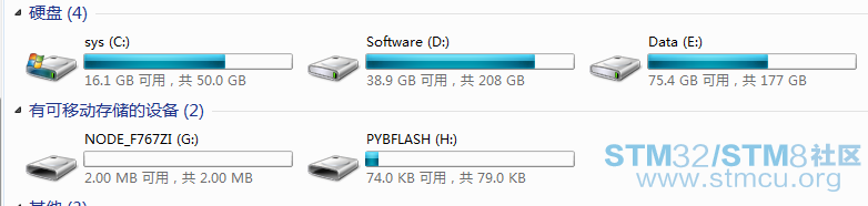

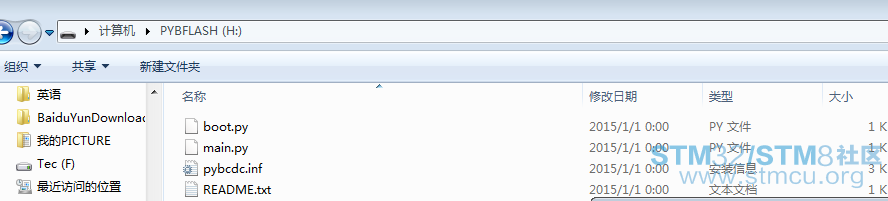

3 p. F8 W  C, O3 j3 {6 Q# ^" z这两天想在Nucleo F767上练练micropython
% E/ Y" m6 s5 r没想到刚开始就遇到了麻烦8 b; l" _5 O2 E" W, X) R
驱动装不上
8 s  P( I: w& v1 I, M+ \以前stlinkv2.1 虚拟串口没问题
7 _4 V6 [1 |% Y  s" p1 f; _但是板子上的usb otg驱动不能用+ z4 ?% i" e5 B( B( h+ k# R

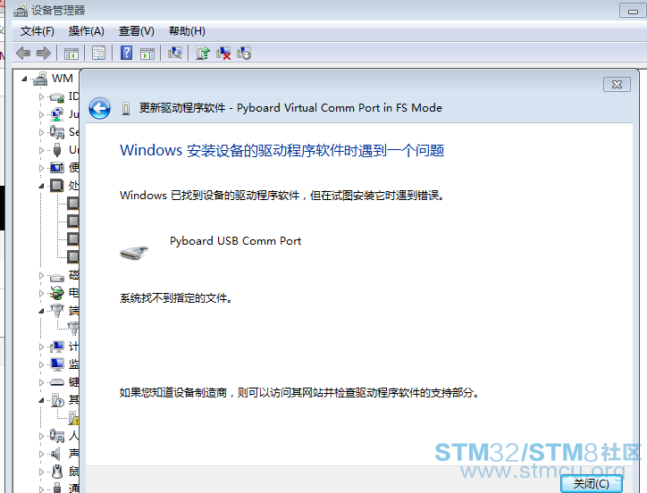

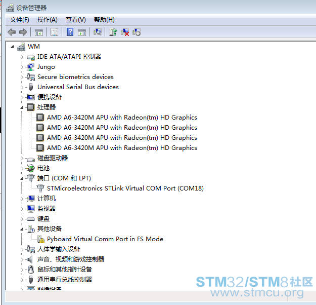

设备管理器显示" pyboard virtual comm port infs mode "
- D* a& X. A% p; s如下图
, R3 ~4 B) I% W 11.png $ s; L/ t5 q/ o6 `* `- l2 e! O
7 o: p' j  A0 q0 B! ^- b
22.png 6 M0 x1 I; I) b) C( H) F
估计是Ghost系统缺少驱动文件5 V/ @/ u2 J* Y4 J5 p
参考TPYBoard群友的意见
. b( n! b) D9 `$ Y5 J. |在此目录下 C:\Windows\inf\setupapi.dev.log查看驱动安装日志文件,
1 T* j/ ^3 u; T/ r6 _! ?/ G缺少什么文件每行前面会有!!!提示,顺着!!!往前找,看看文件路径和名称,上百度再下载,缺少的文件夹复制名称后新建补齐
$ m. _1 s4 P3 G) B+ }* ^
我的电脑发现缺少C:\Windows\System32\DriverStore\FileRepository\mdmcpq.inf_amd64_neutral_b53453733bd795bc文件夹里的usber.sys
: c/ M/ w4 u, d1 Y6 z! v于是找到了C:\Windows\System32\DriverStore\FileRepository\ 文件夹
4 b9 p; V) ]! Q6 j$ G9 y+ ]新建文件夹名字是 mdmcpq.inf_amd64_neutral_b53453733bd795bc
* m+ a0 X+ M3 B$ Y0 C在里面放入usber.sys
3 b3 @0 l9 C; w  R  L+ ?2 [问题解决
