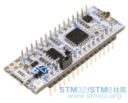

christer 回答时间:2018-1-10 15:03:00
板子图片

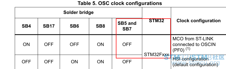

christer 回答时间:2018-1-10 16:47:50
问题搞定,再次感谢 creep.
具体错误原因时钟配置错误,导致GPIO口无法工作。RCC在Cube里应该选择disable(时钟选择HSI).
查阅资料,STM32 nucleo F303K8带有外部晶振,但没有连到芯片引脚,需要焊接,⊙﹏⊙b汗。

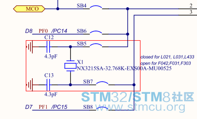

RCC选项
RCC选项
晶振电路图
晶振电路图
手册截图
手册截图
