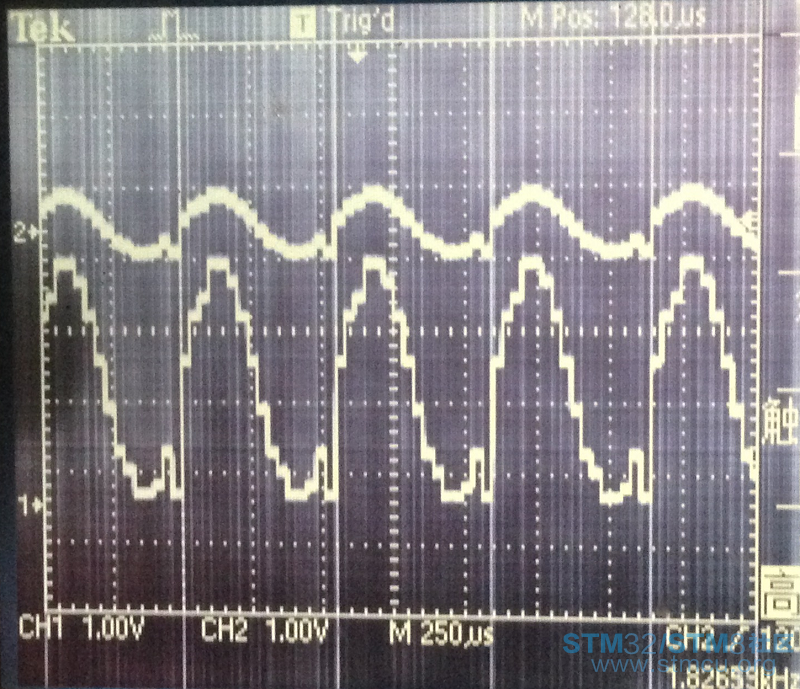

    评测中发现官方代码中的正弦波数据有误,不能生成正确的正弦波波形,修改后工作正常。

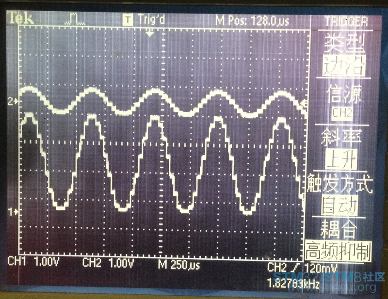

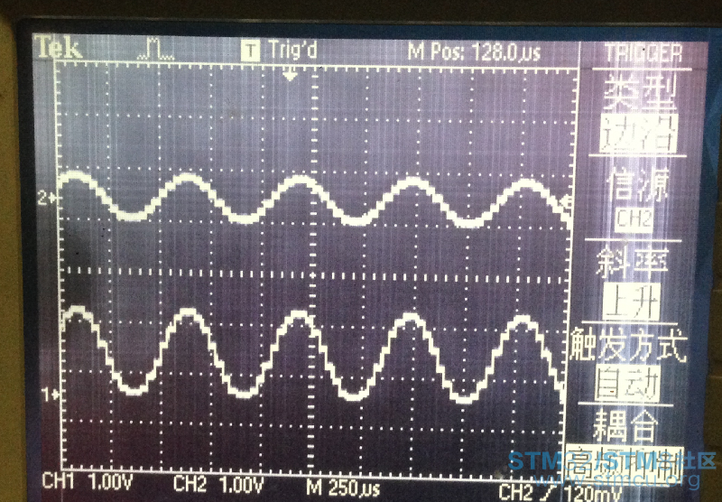

运行结果,测试点在PA5(DAC)和PB0(OPAMG_PGA),从图中可以看出正弦波的波形底部有点压缩,判断应该是DAC输出数据0x00的时候输出端无法达到真正0V的缘故,这通过修改正弦波数据应该可以得到改善。
2倍增益
4倍增益
错误的正弦波数据的波形

kylongmu 回答时间:2018-1-12 17:31:37
你频率这么低,输出的阶梯居然这么明显,增加DAC速度并增加插值。输出加RC低通。
wenyangzeng 回答时间:2018-1-12 18:01:30
kylongmu 发表于 2018-1-12 17:31
你频率这么低,输出的阶梯居然这么明显,增加DAC速度并增加插值。输出加RC低通。 ...
ST的这个演示中正弦波只使用32个数据,我们完全可以自己增加数据位数得到圆滑的波形的,比如用的1024个数据。由于是DMA在搬运数据,只要DMA够快,输出频率可以高不少的。
