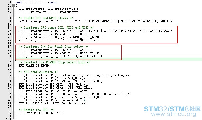

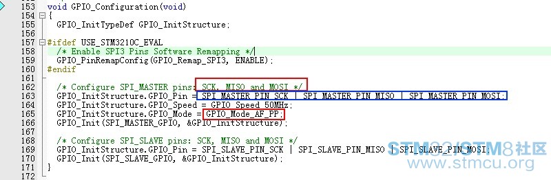

七哥 回答时间:2018-1-28 13:53:49
不知道对不对啊,反正在STM32F10X的固件库中,SPI的三个IO管脚都是设置的GPIO_Mode_AF_PP模式,片选信号为GPIO_Mode_Out_PP模式。
