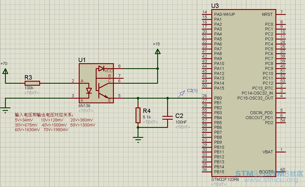

如上图,
输入电压与输出电压不是线性关系,
看别人机器上的板是可以实现的,
请问用哪种算法?
或有更简单更低成本的方案推荐?

可以用隔离式 ADC。

电路复杂,还需要另外供电,成本也高,

1. 线性光耦隔离;
2. VFC+光耦。

能否贴个原理图参考参考?
电路不要太复杂,前端不能另外电源,后端也不能加运放,
如果太复杂,还不如实际测量多个点算出非线性关系,
最后用查表法,虽然程序复杂点,但可以减小成本。

看你干啥了,要是做开关,双MSO管完全可以,要是采集电池电压,你可以整个光耦
